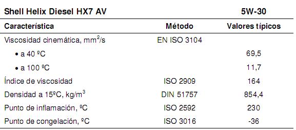

Кстати, про масло немного OFF
тут писалось, что 505.01 густовато, а ЛонгЛайф жидкое!
Вот нашел такой вариант.. Shell Helix Diesel HX7 AV 5W-30
спецификация 505.01
Хочу найти такое (что пока не так легко вроде..) Тогда можно получить плюсы 505.01 по сравнению с ЛонгЛайф ( о чем писал много...) и вязкость как у ЛонгЛайфа
