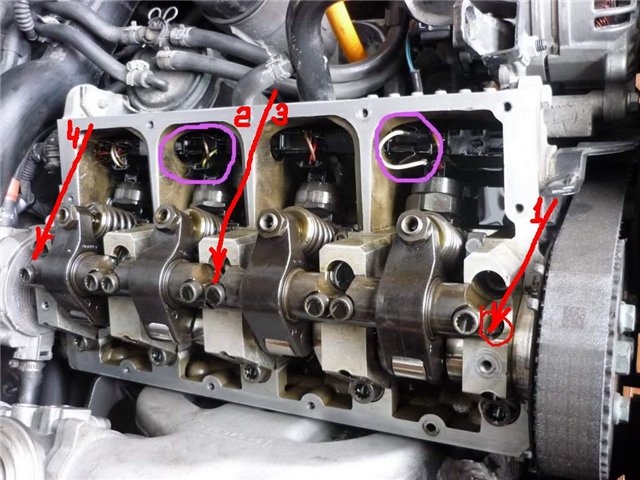

    красным обведено

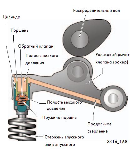

    - В конструкцию гидрокомпенсатора входит обратный клапан. Его роль - при прямом ходе компенсатора "запереть" жидкость во внутренней полости компенсатора ( между поршнем и стаканом,на схеме - "полость высокого давления"), тем самым превратив компенсатор в жесткое звено ! При этом (так-как жидкость НЕ СЖИМАЕМА) давление масла в этой запертой полости ЗНАЧИТЕЛЬНОЕ, равно давлению рокера на впускной или выпускной клапан. При обратном ходе - давления на компенсатор нет, давления масла так-же падает в замкнутом объеме до нуля.Клапан открывается, впуская масло под рабочим давлением для разжимания компенсатора и поджатия кулачка к рокеру.А теперь представим, что этот обратный клапан НЕ полностью закрывается при прямом ходе! При этом это огромное давления масла в компенсаторе будет выдавливаться обратно в масляный канал. ... Вот ИМХО и причина РЕЗКОГО, ИМПУЛЬСНОГО, ЗНАЧИТЕЛЬНОГО повышения давления масла в масляном канале. И заглушка НЕ выдерживает.
    Но, ИМХО - не вязкость масла вина этому... ( Там хоть воду налей... долбанет как из пушки!)
    Виновник - дефектный гидрокомпенсатор, вернее его обратный клапан.

    Вот на фотке пингвина отметил стрелками эти заглушки...
    1 - у меня вывалилась
    2,3 - не вываливаются так как упираются в торец другого вала
    4 - у меня на месте...

    Порох,так она у тебя вывалилась или ты готовишься только?
    Как я понял Денису ее запихивали просто так ничего не снимая. Пожила она полгода.
    Мне запихивали снимая вал толкателей (я ж гидрики менял) и забивая ее молотком. Я бы наверное и залил бы ее сверху чем нибудь типа холодной сварки, ну чтоб наверняка. Или придумать колхоз, в который бы она упиралась. В конце лета опять сниму крышку посмотрю как там дела...
