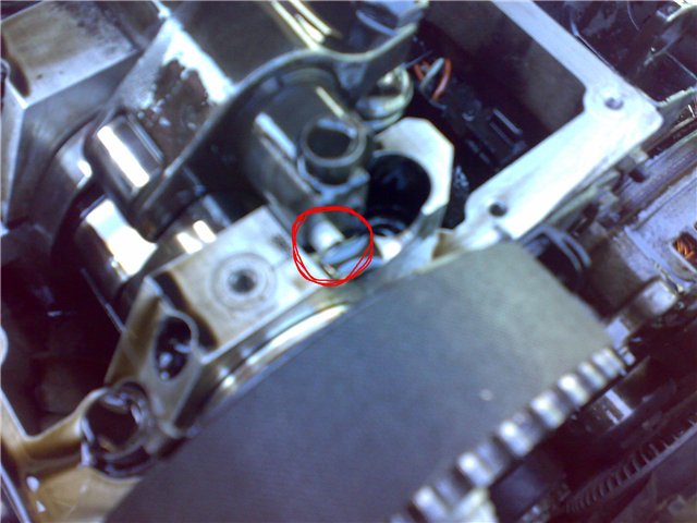

    Сегодня заметил что движок забубнил... Сразу снял клапанную крышку, и увидел, что затычка масленного канала коромысел, вывалилась Ее завальцевал туда СУХОВ когда менял мне ремень ГРМ она стволочь опять вывалилась. Думаю причина болезни АВФ именно в ней, когда завел движку со снятой крышкой масло из этого канала струей течет, тем самым не попадает на кулачки РВ...
    Я сфоткал на телефон, но на комп пока не могу скинуть фото... Как только так сразу!

    slav'OK, Сегодня задумал поменять лампы ксеноновые, и сразу заметил что двигатель по другому работает, снял хобот бубнение еще сильнее, когда эту затычку опять завальцевал и поставил крышку, - это бу-бу-бу еле слышно...
    Вот фото. За качество сорри но я думаю понятно будет...

    Заглушка вываливается из канала вообще, падает рядом, и масло оттуда струей течет.

    Цитата Сообщение от ФольцFolz Посмотреть сообщение
    Согласен! Но только думаю,то масло что "струёй вытекает" должно на гидрокомпенсаторы идти,т.е. оно нужно для правильной работы гидрокомпенсатора,а без достаточного давления масла ему быстро придёт "кирдык" со всеми вытекающими отсюда последствиями...
    Советую всем проверить наличие этих заглушек. Я так понял они могут вывалиться с обеих сторон.
    ИМХО необходимо всем владельцам AVF провести РАЗОВЫЙ ОСМОТР этих заглушек !!
    В связи с этим, у кого есть схемы или фото по этой теме ( расположение, как должно быть, как НЕ должно быть.... и так далее..) - просьба выложить !!
    P.S на фото от -=DeNi$=- непонятно что и где...
    B6 2009/Variant 2.0TDI CR CBAB, DSG6 Webasto-TTVevo / 2-я АКБ /ACC+FollowToStop+Front Assist /Nivomat/ Alcantara+Full Electro / / TPMS/Chip ZIPtuning-stage1+DPF off +EGR off

    На моей фотке хоть и мутной видно эту заглушку, она торчит из вала коромысел обведена красным...
    Таких заглушек я так понимаю 4шт. т.к. вал коромысел делится на две части на каждой по две заглушки, те что в центре не вываливаются, а те что по краям могут вывалиться...
    Да видно...(это та, что из торца вала торчит?). К фото претензий нет! Для "полевых" условий нормально. Не совсем понятно сразу где там заглушка... лучше бы стрелочку.
    Вот картинки (рисунок немного с другого мотора, с 2.0L, но это не принципиально)... Вставная ось - это масляный канал. С торцов - эти самые затычки...
    Правильно?
