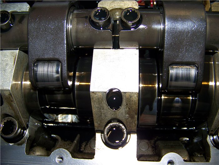

    Менял сегодня зубастый ремень ну и скинул за одно крышку, гидрики и кулачки в норме, как я и думал. Но одно мне не сильно понравилось, ролики в полосочку.
  2. #202
    Passat Аватар для ФольцFolz
    15.06.2006
    1,493
    Получено: 12
    Отправлено: 65
    Цитата Сообщение от Passat VW
    ролики в полосочку.
    У меня тоже так (я про ролики)
    Добавлено спустя 3 минуты 40 секунд:
    Passat VW
    а гидрики хорошо удалось разглядеть?
    Если они в норме, то бубнение у тебя не "страшное" для двигателя.Это видимо та "норма" про которую мне в VW говорили.

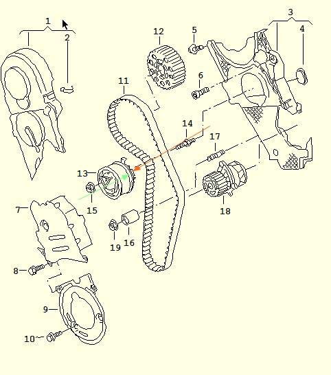

    Новый ремень поставил натянул как положено, зделал два обарота метки на натяжителя стоят как нада на против друг друга. Завёл мотор прогрел немного думаю дай гляну на натяжитель совпадаютли метки, глянул а метки не совпадают та что подвижная ушла по часовой стрелки, какгбудто ремень через чур натянут, заглушил вывел мотор по меткам и тут те на метки на натяжители опять совпадают.
    Вопрос таков, где должныли метки на натяжителе совпадать когда мотор работает?
    Поменял уже сотню таких ремней но не обращал внимания, как они стоят на заведённом моторе, да и наскока я помню в описание Эльзы про заведённый мотор ничего не говарится.
    Да и ещё вопросик метка та что подвижная должна стоять как вкопаная или может не многа шевелится в лево в право при заведённом моторе?

    У меня на заглушенном моторе указатель находится левее выреза.На работающем моторе - не наблюдал

    Смотреть надо не толька на заглушеном а при заглушеном и выведёным по меткам валов.

    Думаю что разницы для контроля нет.Это,думаю,указатель того,на сколько ремень растянут/натянут,а это конечно при любом положении меток одинаково.
    Кажется,я всё таки смотрел при работающем моторе на эти метки - по моему они совпадали...

    За один оборот двигателя стрелка натяжителя меняет положение 4 раза, в соответствие от нагрузги, которую делают гидрики и насосики, поэтому есть одно положение в котором ремень и выстовляется.
    Про выставление - незнаю
    HO
    Положение стрелки при контролях(периодически заглядываю) была ВСЕГДА в одном положении - левее выреза.
    Значит мотор останавливается всегда в положении определённого натяжения ремня,другого объяснения не вижу

    Я както этим не итересовался и не замечал но думаю что мотор останавливается в 4 рёх положениях плюс минус пару не сколько зубов туда сюда.

    На днях менял клапанную крышку, заодно проверили распредвал: с боков на кулачках есть задиры(задиры только на выпуске). Что за хрень? После замены РВ в 2008г проехал всего 47тыс.км
    дизельмашинваген: B5,5_1,9TDI, AVF, мкпп 6 и
    B6_2,0TDI, мкпп 6
  15. #215
    15.08.2006
    Россия, Москва, ЮАО
    2,664
    Получено: 6
    А ты только распредвал менял?Какого производителя ставил?

    Видимо, конструкторы всё-таки просчитались. Вечный распредвал только на ТНВД-эшных моторах. На НФ-очных, в том числе и на R5, так же как и на V6 TDI, как показывает практика это расходный материал. Кстати, неоригинал видел один раз. Был привезён владельцу авто из-за границы дальнобоем и обошёлся ему примерно в 10 тысяч. Сколько он ходит - не знаю. Машину ту больше не наблюдаю.
