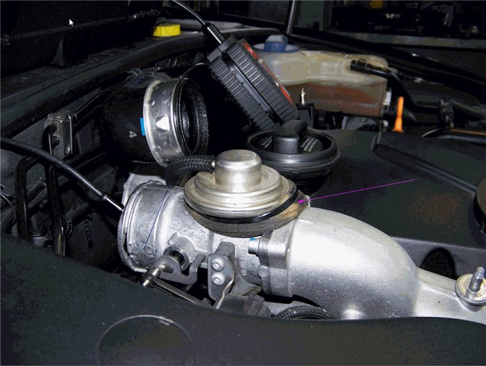

    Вот мой отчёт, поехал сегодня на работу снял шланг с коллектора, отключил турбину и завёл мотор. Результат такой, бубнение идёт из коллектора ( выделено жёлтой стрелкой) товарищь Илья был прав.
    Из трубы выделённой красной стрелкой идёт воздух или так сказать чтото на подобие паров, это газы из крышки клапанов они таже выглядят как и те что выходят горловины крышки клапанов куда масло заливается.
    В коллектор во внутрь не смого заглянуть долеко так как он довольнотоки грязный и при прикосновение камерой она больше не показывает, СИСТЕМА АГР У МЕНЯ ЗАГЛУШЕНА.
    Я думал что газы попадаущии в пускной коллектор будут выталкивать воздух обратно, но воздух равномерно засасывается в коллектор и ни каких завехрений воздуха я не почуствовал, скорей всего выхлопные газы быстро убиваются заходящим воздухом и поэтому получается бубнение.
    Добавлено спустя 5 минут 14 секунд:
    А вот решение проблеммы с пожизненно тякущим клапаном АГР. На клапане есть две дырочки из которых бежит масло, я взял тряпочку наматал привезал её,( выделено стрелкой) а маленький шланг тот что подходит к АГР я снял и во внуторь засунул заглушку и поставил обратно и вот уже как 40 000 я не знаю проблем.
    Такчто не только тормазные накладки я могу менять товарищь Сухов.
