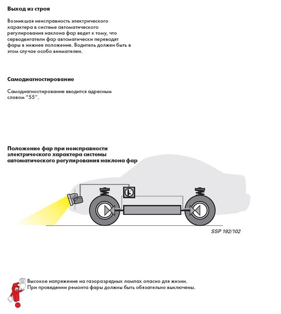

    Ошибки по 55 группе посмотри, может быть это
    Наклон фар правильный (я это в первую очередь проверил)
    Проблема имено в том, что слабо светит, в 10 метрах уже ни сзи не видно.
