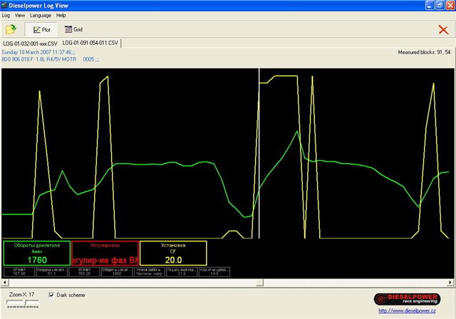

    Работу натяжителя можно проверить компом, если на твоем 98 г. есть 91 группа (может быть и 26 гр)
    Тест работоспособности перестановки распредвала (впускных клапанов):
    при медленном движении а/м на 2-й скорости, при оборотах двигателя около 1000 Об/мин, "глубоко" нажать педаль акселератора. В 3-м поле должен отобразиться сигнал на переставку распредвала "хх1"(рег фаз ВКЛ), а в 4-м поле - ответ механизма переставки, выраженный в изменении фактического угла распредвала.
    Распределительный вал в нормальном положении: -3.0... 3.0*, в градусах поворота коленвала (КВ).
    Распределительный вал в переставленном положении: 15.0... 22.0*, в градусах поворота коленвала (КВ).
    Если во время испытательного пробега появится значение в пределах 4.0* и 14.0* поворота коленвала, то это значит, что хотя эл. магнитный клапан перестановки распредвала и переключит давление масла на механическое устройство перестановки, однако это устройство не может достичь своего концевого положения.
    Зоны работы валов для ADR:
    В нормальном положении: -3.0... 6.0*, в градусах поворота коленвала (КВ).
    В переставленном положении: 16.0... 25.0*, в градусах поворота коленвала (КВ).
    ПРИМЕЧАНИЕ: Сопротивление исправного эл.магнитного клапана переставки распредвала "N205" - 12... 18 Ом.
    Вот картинка (желтый-видно как угол перескакивает с 0 до 20)
