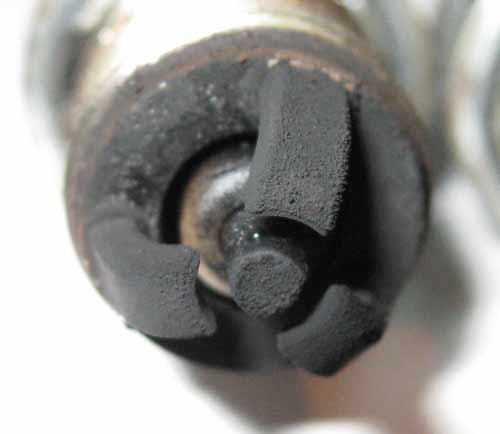

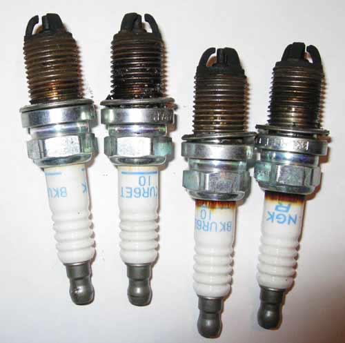

    Парни, посмотрите на свечи, что можно предположить? Свечи были залиты.

    Очень богатит смесь. Подсосы проверял? Поищи поиском по слову "опрессовка". Её можно легко сделать при помощи чистого топливного фильтра
    А свечи поменять неплохо бы
    ЗЫ воздушный фильтр менял?
