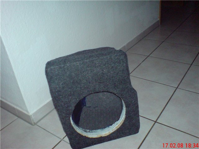

    секлоткань, эпоксидка, время,... установиться в правое крыло объем 14л размер головки 25см. Поставлю в машину сфоткаю.
    Надоела бочка на полбагожника да и звук у бочки из пресованной бумаги фигня.

    Если сам делал - то молодец.
    Какая толщина стенок сзади?
    Сколько слоев стекловолокна?
    Где брал рефленый паралон?

    все пакупал не еBay.de, 5кг смолы и 6 метров стаклоткани, передняя, верхняя и нижняя стенки дереванные, остальное стеклопластик, толщина стеклопластика получилась примерно 18мм весит корпус10 кг

    паставил сегодня, головку долго искал на такой маленький объем,благодаря АЗ нашел Sony XS-L104P5B, звуком даволен даже не ожидал

    Зачет.Я в сарае своем тоже хочю замутить примерно такое,только буду переделывать всю обшивку.

    Красота!!! А если ещё ушки довольны, то вообще супер! И Место не пострадало! Молодец!

    чертежей ненадо, все по месту , сначала оклеиваем строительным скотчем
    мажем литолом, что бы потом отклеить от стеклопластика и клеим один слой, как высохнет получиться довольнотоки прочная скорлупка, а там дальше уже с фанеры мудрим по месту не достающие стенки
