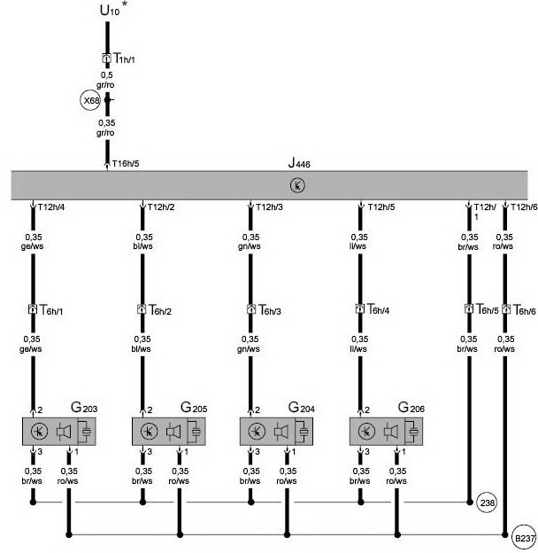

    Какой у тебя датчик не работает ты не пишешь, но скорее всего проблема в одном из проводов Т6h/1-Т6h/4.
    Вот схема, проверте еще раз проводку, и обратите внимание на сопротивление проводов.
    G203 - Rear left parking aid sender
    G204 - Rear left centre parking aid sender
    G205 - Rear right centre parking aid sender
    G206 - Rear right parking aid sender
    J446 - Parking aid control unit
    T1h - Single connector
    T6h - 6-pin connector
    T12h - 12-pin connector, on parking aid control unit
    T16h - 14-pin connector, on parking aid control unit
    U10 - Trailer socket
    ws = white
    sw = black
    ro = red
    br = brown
    gn = green
    bl = blue
    gr = grey
    li = purple
    ge = yellow
    or = orange
    rs = pink

    "Неисправен Центральный Левый датчик"
    Вот с сопротивлением точно, надо бы проверить
    А так, прозванивали, всё ок было.
  3. #43
    13.01.2007
    11,812
    Получено: 239
    Отправлено: 60
    G204 - зелено-белый провод
    не знаю получится или нет, но попробуй поменять провода в разъеме Т12h/3 ("неисправный") с Т12h/2 например, если неисправен провод, то будет ругаться на центральный правый датчик G205

    Да так в последее время хоЦЦа дать обЪяву, мол, продам 2 блока управления+5 датчиков для штатной системы помощи при парковке

    Проводку надо было с самого начала нормально проверить...
  10. #50
    14.10.2008
    Россия, Новороссийск
    Проверь разъем который к датчику подходит - могут окислиться контакты.
  11. #51
    Гость
    Интересно, прозванивали как (в каких точках).
    И еще. Думаю, что надо очень внимательно просмотреть/прозвонить участок T12h/3 - G204, включая разъемы, т.к. правильно сказал AlexRass - может контакт окислиться.

    Там почему то половина фишки окислилась, хотя всё везде сухо
    Но я всё зачистил, промазал средством для электропроводки, прозвонил.

    А у тебя нет случаем схемки (как выше) для фишки 4А0971883А ?

    К блоку управления парктр. подходят 2 фишки, 4А0971883А - окислившаяся.

    вот полностью схема парктроника

    Изучаю схему весь вечер после перевода на русс
    Вот что осталось непонятным :
    1)
    T6h/1 - T6h/6 Что это за 6-ти пиновый штекерок такой и где его местонахождение?
    2)
    что такое 238(в кружочке) и В237(в кружочке) ??
    Ребят, не смейтесь, не особоя силён просто в эл. схемах, но интересно с детства
  18. #58
    13.01.2007
    11,812
    Получено: 239
    Отправлено: 60
    посмотри в бампере справа , может конечно соединено и без разъема с помошью пайки, но такие соединения обозначаются по другому.
    238 -Соединение с массой (парковочного ассистента) в жгуте проводов заднего бампера, то есть контакты 3 датчиков G203-G206 должны быть соединены с контактом T12/h1 блока.
    B237 -Соединение с плюсом (парковочный ассистент) в жгуте проводов заднего бампера, то есть контакты 1 датчиков G203-G206 должны быть соединены с контактом T12/h6 блока.
    это не значит, что эти соединения ты доолжен подключить к - и + автомобиля напрямую, это делает сам блок.
    здесь кто-то смеётся
    проверь питание на датчиках (контакты 1 и 3) при включении парктроника, если питание в норме, проверяй сигнальные цепи (контакт 2)
