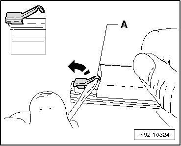

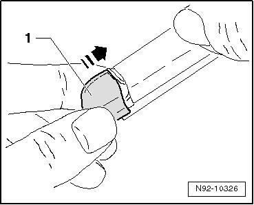

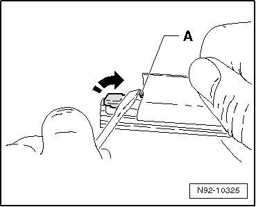

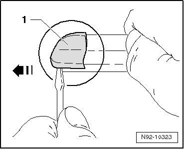

    2.Нет резинки другие, иной профиль.
    Пробовал поставить с переднего на задний, он обычный, не вышло.
    1.Можно если нет новых, у меня и старые не ломались.

    Сегодня заменил резинки на дворниках по
    инструкции от Allman , действительно все просто
    и быстро

    В ELSA тоже есть инструкция значит не колхоз это а нормальная операция.

    Колпачки-заглушки идут в комплекте с новыми ваговскими резинками.
