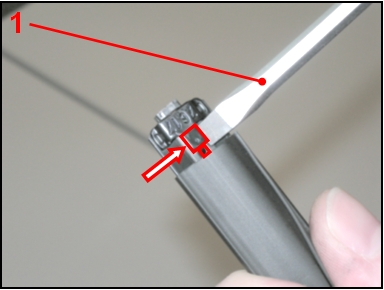

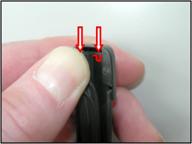

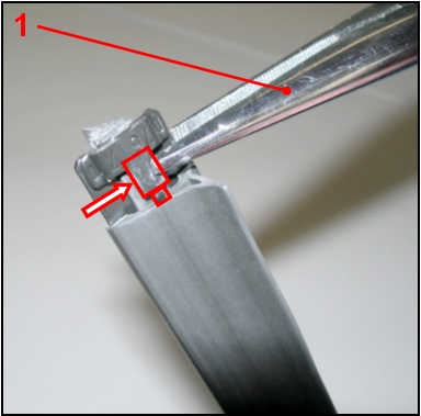

    На всякий случай инструкция с Эльзы для тех кто не понял как...
    • Порядок замены резинового скребка описывается далее на примере передней левой щётки стелоочистителя автомобиля Touareg. Скребок передней правой или задней щетки, а также щеток других моделей автомобилей, заменяется так же, т. е. снятие и установка резинового скребка осуществляется аналогично.
    • Резиновые скребки щёток передних стеклоочистителей заменяются только вместе (парами).
    • При установке скребков на щётки нельзя путать местами резиновые скребки для стороны водителя и переднего пассажира.
    • Запрещается брать щётку рукой за рабочую кромку резиновго скребка, щётку следует брать только в области её крепления.
    • В зависимости от конкретной модели автомобиля перед снятием щёток стеклоочистителя с поводка может потребоваться выполнение дополнительных шагов, напр. привести поводки в зимнее или сервисное положение.
    Снятие резинового скребка со щётки стеклоочистителя:
    • Проверить, на какой стороне щётки находится фиксатор резинового скребка. Определить, где находится фиксатор можно по наличию с этой стороны на щётке двух (левой и правой) выемок (стрелки).
    • Осторожно снять со щётки (3) колпачок (1) с помощью подходящей отвёртки (2).
    • Несколько отогнуть вверх фиксатор (стрелка) с помощью подходящей отвёртки (1).
    • Вытянуть резиновый скребок (2) из щётки (1) в направлении, указанном стрелкой. При снятии резинового скребка (2) запомнить его монтажное положение.

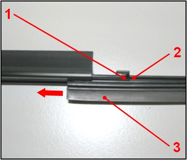

    Установка резинового скребка в щётку:
    На поверхности резинового скребка нанесено специальное покрытие. Чтобы не повредить это покрытие к рабочему краю резинового скребка нельзя прикасаться руками. Поэтому вставлять резиновый скребок в щётку следует непосредственно из его пластмассовой упаковки.
    • Вырезать небольшое отверстие в пластмассовой упаковке скребка.
    • Слегка выдвинуть резиновый скребок (3) из пластмассовой упаковки и ввести находящийся с его верхней стороны буртик (2) в паз щётки (1) по направлению стрелки, после этого осторожно, без усилий, вдвинуть в щётку весть скребок. Если резиновый скребок «застопорится», его может потребоваться несколько выдвинуть назад и вновь начать вводить в щётку.
    • Новый резиновый скребок может также потребоваться укоротить до необходимой длины.
    • С помощью подходящих клещей (1) отогнуть фиксатор на место, вниз (стрелка), до тех пор пока резиновый скребок не окажется зафиксированным в пазе щётки (не сможет сдвигаться вдоль щётки). Эту операцию следует выполнять с большой осторожностью, чтобы не повредить резиновый скребок клещами.
    • Сдвинуть правый и левый спойлеры (1) щётки по направлению, указанному стрелками, друг к другу до упора.
    • Установить на щетку (2) новый колпачок (1), так чтобы он зафиксировался. Следует обязательно обеспечить надёжную фиксацию колпачка на щётке.
