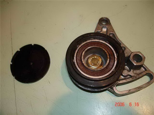

    Расскажу ситуацию, которая была у меня.
    Появился сначала небольшой скрип при работе холодного двигателя (после запуска). Вроде не очень напрягало - небольшой скрип минуты 2-3, потом проходит. Думал подшипник генератора, в каком месте даже толком определить не мог (скрип в принципе был небольшой). Весной планировал заняться. Так прошло недели две.
    Сегодня приходу в гараж, завожу двигатель - скрип очень сильный, по мере прогрева двигателя скрип не проходит. Скрип идет точно со стороны компрессора. Ну, думаю попал на замену подшипника компрессора. Заехал домой, завез ребенка в школу, жену на работу, приехал на работу. Скрип не прекращается. Ну, думаю всё, попал конкретно.
    В обед вышел, пощупал ремни, а там оп - натяжной ремень, идущий на компрессор слабо натянут. Ну, вроде полегчало, думаю ремень не натянут, поэтому и скрипит. На нашем сайте посмотрел как и где подтягивать ремень.
    После работы на яму в служебный гараж. Снимаю защиту, ослабляю ближний болт крепления ролика натяжителя (внутренний шестигранник), и тут выяснилась причина скрипа, не поверите - ВТОРОЙ БОЛТ КРЕПЛЕНИЯ ОТСУТСТВУЕТ.
    Из догадок - либо болт ослаб и открутился, либо ранее (при предыдущем хозяине) при замене ремней сервисмены не прикрутили один болт (вполне возможно).
    Аналогичный болт нашел начальник гаража (я даже удивился - там иномарки ни разу не ремонтировались) - с такой же несъемной шайбой, с такой же головкой. Всё устастановил на место, со вторым болтом очень сильно помучался - устанавливал около часа. Основная проблема нужно одновременно натягивать ролик, вставлять болт и крутить его, а доступ к ролику не такой уж хороший - тесновато.
    Так же попутно пришлось решать еще одну проблемку - шайба родного болта чуть-чуть касалась вала компрессора. Решение - чуть-чуть в одном месте сточил напильником шайбу.
    После установки - всё отлично, ничего не скрипит, ни задевает.
    Извиняюсь, что так много писанины получилось, но вдруг кому-нибудь пригодится.
    Наживляешь два болта свободно, не натягивая ролик, далее за шестигранник упираешься ключом (на 17 кажется, на фото видно) и зажимаешь первый болт который в дуговой выемке, потом второй-осевой. На следующий раз пригодится

    Наверное у меня ремень был заменен недавно (еще не вытянутый), один болт наживился свободно, а чтобы наживить второй болт (в дуговой выемке) пришлось сразу натягивать ролик, так как не совмещалось отверстие под болт и начало дуговой выемки миллиметра 4. После установки и затяжки у меня второй болт находится практически в крайнем правом положении дуги.
    Шестигранник для натягивания точно на 17.
