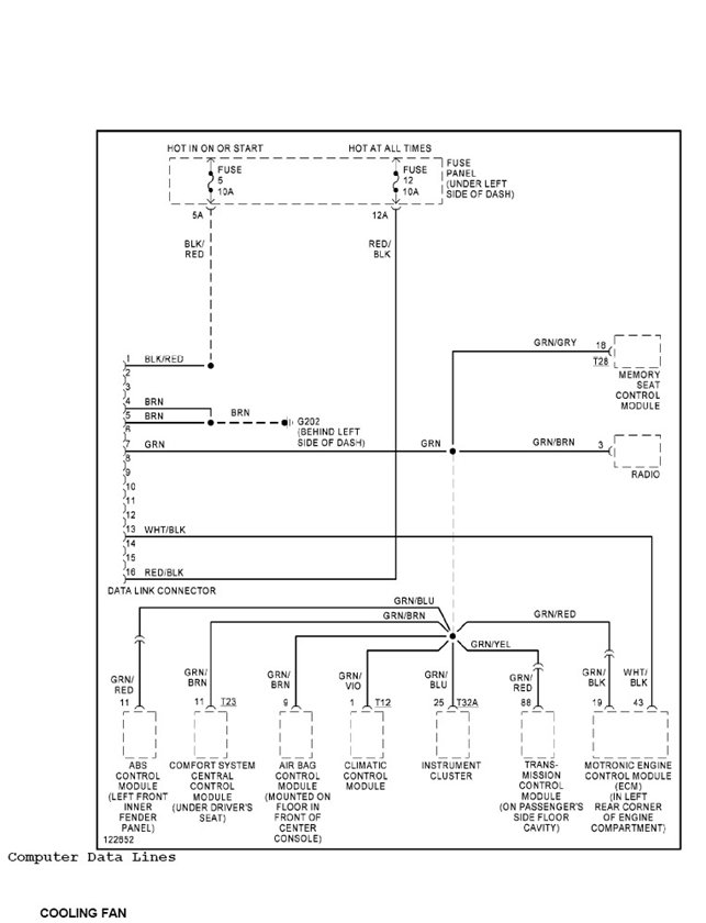

    Цитата Сообщение от lifter
    Похоже проблема в проводке диагностики БК
    +1
    Вот схема, интересно-где находится сама точка соединения шин всех блоков
