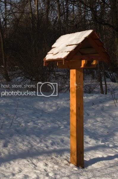

    Задание №1 Съёмка разноплановых объектов на натуре с наведением на резкость (фокусировкой) на объект переднего плана.
    Фото 1. Съёмка производилась со штатива, в режиме М, фокусировка вручную на главный объект. Смысловым центром данного снимка является кормушка для птиц на переднем плане. Светило очень яркое солнце + отблески от снега, а также сильный порывистый ветер + отсутствие поляризационного фильтра не позволили открыть диафрагму на максимум. В следствии этого чтобы акцентировать внимание на объекте переднего плана выбрала диафрагму f/9 что позволило несколько размыть фон и дальние деревья, но в то же время добиться большей глубины резкости основного объекта.

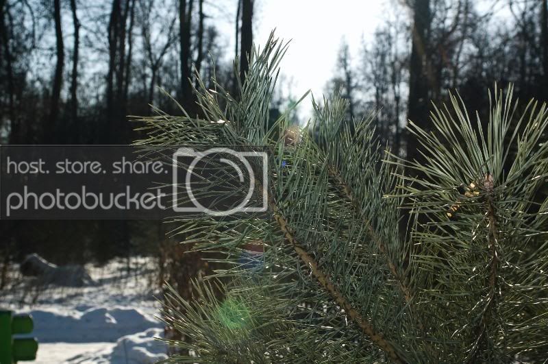

    Фото 2. Съёмка при контровом освещении без вспышки, проводилась со штатива, в режиме М, фокусировка вручную на главный объект, при ярком солнечном освещении, солнце находится немного сверху против объектива. Объект обращён к объективу неосвещённой (теневой) стороной, снимок приобрёл общую тёмную тональность, объём и фактура переданы очень слабо. В следствии описанных выше погодных условий и некоторых экспериментов с диафрагмой и выдержкой наиболее удачным вариантом мне показался кадр с диафрагмой f/11 и выдержкой 1/200 s...

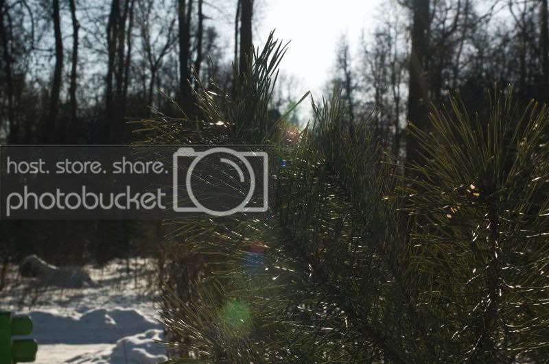

    Фото 3. Съёмка того – же объекта с вспышкой. Применение вспышки позволило проработать детали, видна фактура объекта придало объекту объемность, смягчило тени и выявило дополнительные детали и краски... При этом удалось немного приоткрыть диафрагу: F/9, а выдержку установить 1/250 s
    Вывод: При съёмке в контровом освещении, чтобы объект выглядел объёмным и видны были его отличительные черты, а не только силуэт, целесообразно использовать дополнительное освещение, направленное на объект спереди. Но тени не следует убирать полностью, их надо немного подсветить.
