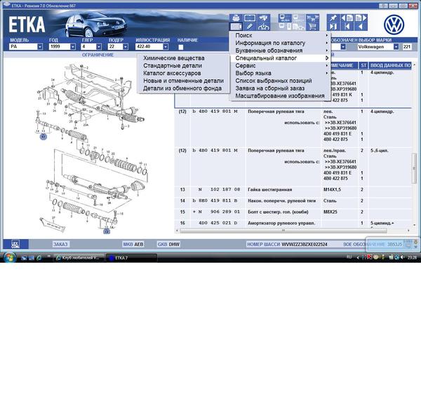

    Скрин можешь выложить Етка дома
    13.01.2007
    11,812
    Получено: 239
    Отправлено: 60
    На keep4u не могу выложить, пришлось ужать до не могу

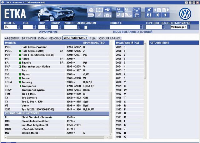

    Не важно. Запускай ЕТКА--> VW--> Специальные каталоги-->EL-->1999г.--> электрооборудование--> иллюстрация 979-25 и далее.
    Может найдешь то,что тебе нужно.

    Не здесь , а где выбор модели ЕТКА--> VW, внизу Специальные каталоги, короче вот:
    11.03.2006
    8,717
    Получено: 167
    Отправлено: 181
    tecro
    точно,спасибо за подсказку .А я как всегда,пытался через Ж... искать.
