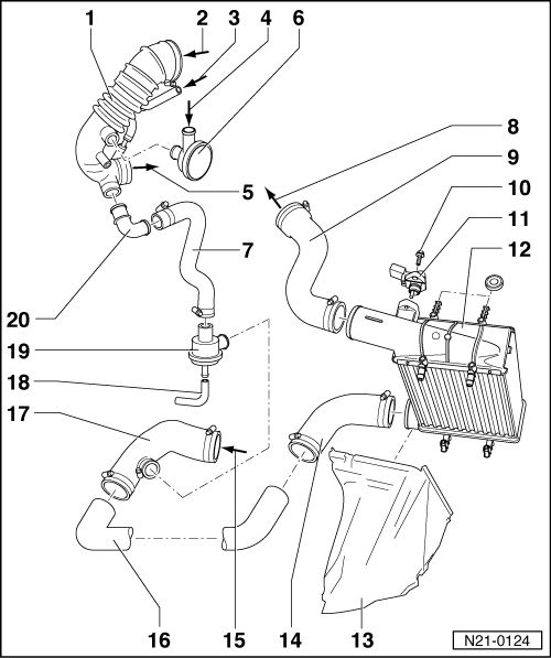

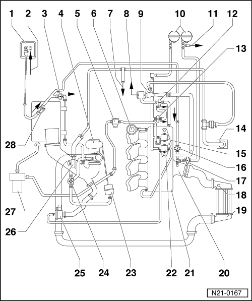

    И еще скажите пожалуста вот эти картинки с деталями где вы их берете,они тут на форуме?
  17. #37
    13.04.2005
    22,541
    Получено: 14
    "Доктор!! Откуда у вас ЭТИ картинки????!!!..."(с)
    из ЕЛЬЗЫ (ELSA)..
