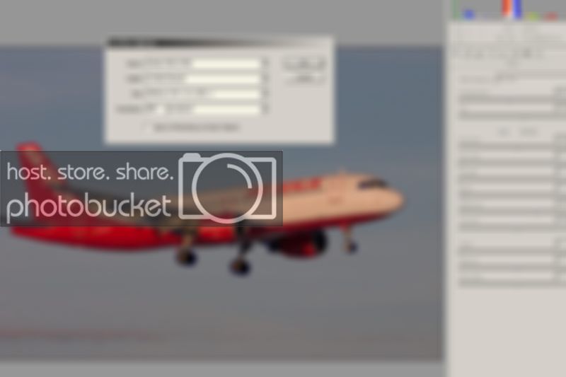

    Ну, поехали, персональное решение вопросов с цветом Попутно кусочек основных функций Camera RAW захвачу.

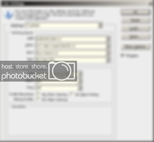

    1. Перво-наперво посоветую выставить цветовой профиль монитора в sRGB. Существенно облегчит жизнь, когда фотографии после обработки несешь в печать.

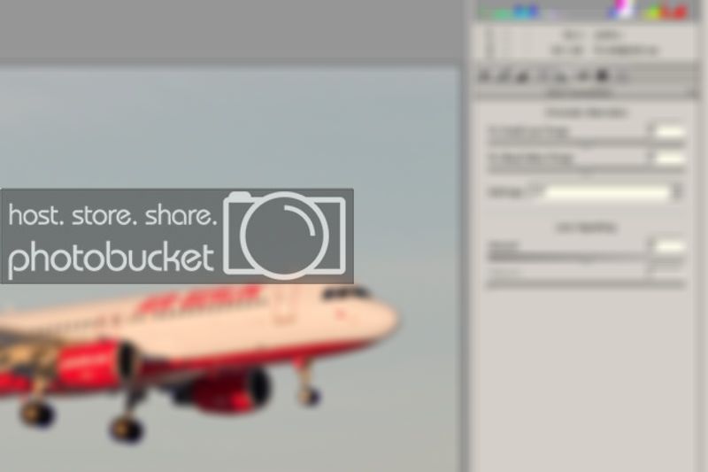

    2. Открываем наш исходник RAW. Появится основное окно, щелкаем по ссылке внизу с параметрами выхода изображения и выставляем вот так (разрешение я специально интерполирую при обработке самолетов - технический нюанс, к обычным фотографиям не применяю):

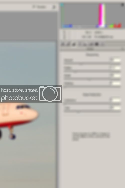

    3. Теперь, вверху на гистограмме есть по бокам два треугольничка. Обязательно активируем их, чтобы на снимке отображались засветки (красным) и недосветы (синим). И дальше сверху вниз.
    Баланс белого - здесь все индивидуально для каждой камеры и стекла. Иногда можно оставлять замерянный камерой, иногда в автомат, а иногда и вручную.

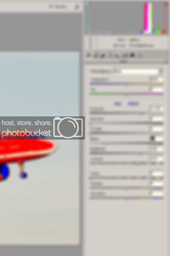

    Дальше вниз: экспозиция (здесь все ясно), Recovery - всегда!!! рекомендую ставить порядка 3 едениц (в дальнейшем избавляет от пересвета при корректировании уровней), Fill Light - заливка светом, Blacks - количество черного на снимке (иногда полезней, чем подгонка контраста), яркость и контраст - ежу понятно. Теперь еще ниже: Clarity - четкость (хорошо добавлять на снимках, где присутствует, скажем атмосферная дымка, туман, дождик и т.д.), Vibrance - без понятия (ни разу не трогал), Saturation - насыщенность.

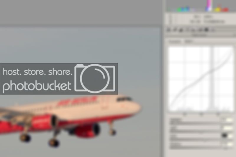

    4. Закладка Tone Curve.
    Здесь все элементарно - используется для приглушения светлых тонов, и вытягивания деталей из теней. В подпункете Parametric гоняем ползунки, в подпункте Point таскаем точки кривой. Кому что удобно. Этой закладочкой вытянулось ну очень много снимков, которые на первый взгляд казались угробленными.
    5. Закладочка Detail. Волшебная. Здесь увеличиваем резкость снимка и убираем шумы на высоких ISO. В совокупности со штатными фильтрами Фотошопа при последующей обработке дают великолепные результаты и, на мой взгляд, справляются с задачами лучше, чем дополнительные программы и плагины. Ну а параметры здесь подбираем индивидуально для каждой фотографии. Нет смысла говорить о том, что шумы на ISO100 гасить, в принципе, незачем.
    6. Закладки HSL/Grayscale и Split Toning рассматривать не буду. Используются для цветокоррекции, но мне лично не очень удобно пользоваться этими функциями внутри плагина, когда уже давно есть привычка к аналогичным функциям самого Фотошопа.
    7. Закладка Lens Corrections. Очень нужная вещь, если у вас бюджетное стекло, дающее заметные хроматические аберрации и виньентирование на открытой диафрагме. Параметры свои для каждого снимка, полностью эти "артефакты" на снимках не уберутся, но в глаза дальше бросаться уже не будут.
    8. Последние две закладки служат для сохранения частых настроек и калибровки по цветам профиля камеры. Не использую.
    9. Снимок готов к передаче в Фотошоп. Нажимаем Open Image и..... И вот тут покаюсь, что совершенно забыл о такой важной вещи, как подготовка цветовых профилей в Фотошопе. Для избежания путаницы с профилями при сохранении обработанного материала делаем следующее. Menu - Edit - Color Settings и выставляем все! как на картинке снизу. Таким образом мы просто сразу переводим изображение из палитры AdobeRGB в палитру sRGB, которая и отображается у нас в итоге на мониторах, принтерах и т.д. Один фиг самое важное без потери цветовой информации мы уж сделали в Camera RAW.
    10. Теперь в меню View проверяем отсутствие галочки Proof Colors, в этом случае, в принципе, абсолютно все равно, что стоит в Proof Setup. Делаем это для того, чтобы в итоге не увидеть ерунду по цветам после сохранения.
    11. Далее выравниваем фото, обрезаем, подгоняем уровни и делаем коррекцию цвета по необходимости, подводим резкость, вобщем любую работу. И теперь еще один момент - перед сохранением, можно перевести изображение в 8-и битную разрядность цвета.

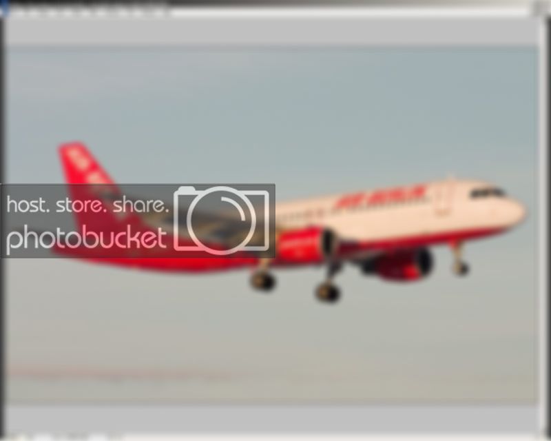

    12. Теперь сохраняем и получаем результаты:
    Это окошко Фотошопа после сохранения файла

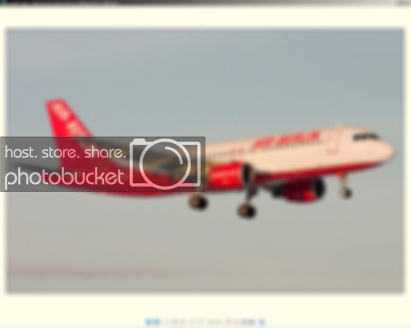

    Это окошка штатного виндового просмотрщика:
    Это распахнутый на весь экран ACDSee:

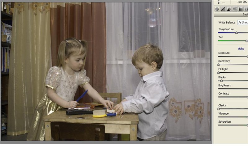

    Вот так выглядит фото открытое в Camera RAW
    А это NEF в ACDSee
    Добавлено спустя 4 минуты 37 секунд:

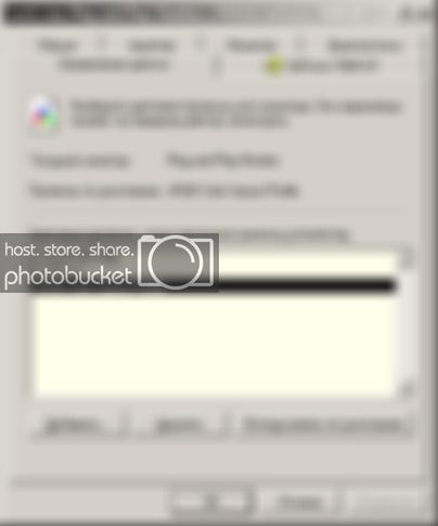

    Я тут заметила, что в пункте №1 в строке Текущий монитор, стоит надпись "Модуль подключения монитора"
