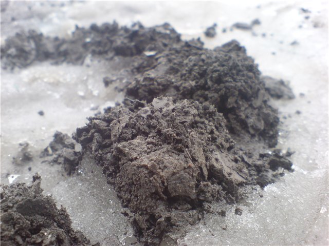

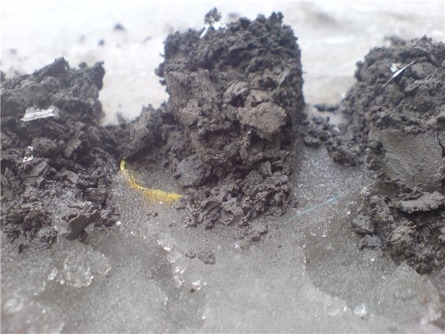

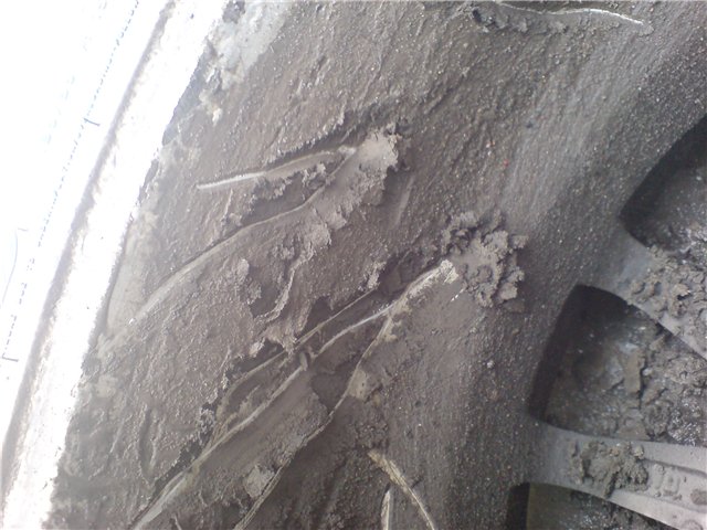

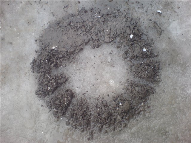

    И так несколько фоток на предмет сколько же грязи может быть на колесе,сразу извиняюсь за качество фоток,так подручный фотоаппарат у меня в гараже был только телефон
    Вот так примерно выглядит средне-загрязненный диск
    Вот сколько грязи может быть счищенно
