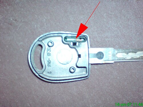

    1 Часто люди задают вопрос, что такое иммобилайзер и где он стоит?
    Вот фотка чипа иммобилайзера в разобранном ключе, ключи бывают разные, но чипы у всех одинаковые, поправте если не прав.

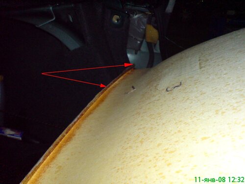

    2 Очень часто возникает вопрос про плохой приём штатной антены, причин быват несколько и одна из них окисление платы усилителя который находится в основании антены, на крыше автомобиля. Для того чтобы его поменять или отремонтировать необходимо снять потолок, именно снять, а не отогнуть иначе можно потом столкнуться с тем, что задняя часть потолка будет провисать. Дело в бортике который идёт по всему заднему краю потолка и при попытке отогнуть потолок ломается. Чтобы аккуратно снять потолок, его надо сдвинуть назад, предварительно освободив его от всего, что мешает. На фото виден этот бортик
