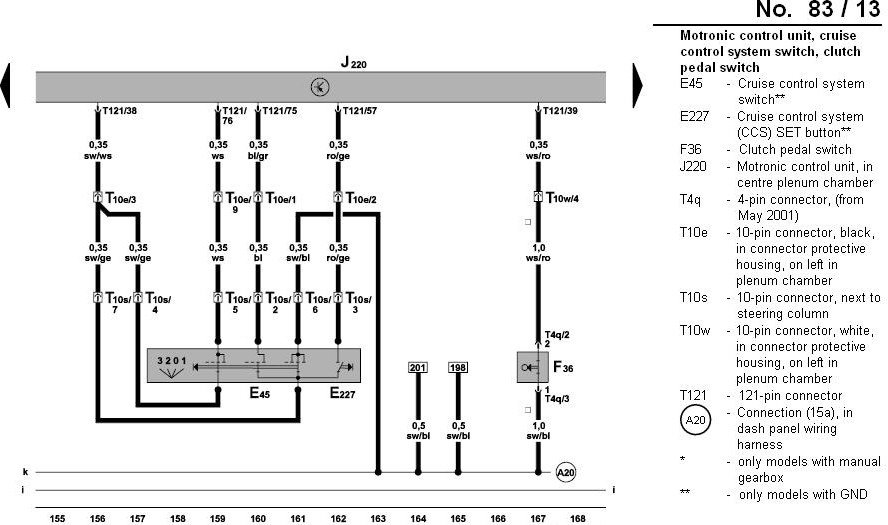

    СКАЖИТЕ а не могли бы скинуть схему подключения на а\м гольф 4 мотор AUM. мкпп. 2002г 1.8Т
    если до вечера никто не ответит - поищу, когда домой доеду...

    Держи
    14.03.2008
    Россия, Краснодар
    огромное спасибо!
    п.с. а цветов проводов там нет да?!

    Есть. На каждом проводе указано сечение и цвет изоляции

    так на схеме вроде все цвета проводов и их сечение написаны

    всем ответившим, спасибо!
    п.с. я не электрик поэтому сам сразу не понял, что там маленькими сокращ. написано, сорри
