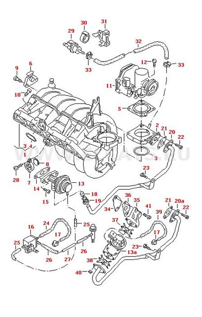

					Может флейта? Деталь №2

нет..."флейта" - это узел изменения длины впускного коллектора...названа так за характерную "трубчатую" форму...деталь 2 это она и есть целиком...![]()
когда ломаются пластиковые полукольца на "трубе" - они трещат при изменении оборотов двигателя...
| Получено: 817  Отправлено: 1,016  |
| Получено: 0  Отправлено: 0  |

может кто-нибуть дать схему с флейтой для моего движка?
					Что-то, похоже погорячились мы с флейтой на твою BoraСообщение от Alex_Bora
дать схему![]()
Нетути ее
