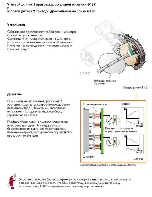

    в 60-ой группе в первом и втором окне появляются цифры 13 %и 77%.
    Это показания датчиков ДЗ
    60,0,Speed regulation - Adaption of electronic accelerator system
    60,1,Throt.v.angle 1 G187,8-60 %
    60,2,Throt.v.angle 2 G188,60-94 %
