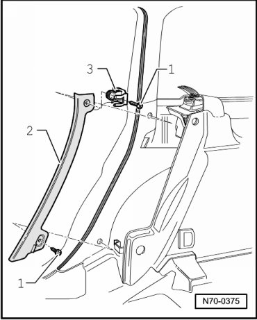

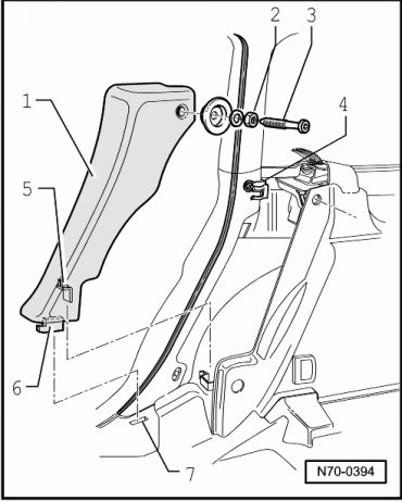

    – Разблокировать спинку заднего сиденья и откинуть вперед.
    – Открутить шестигранную гайку -2- и выкрутить анкерный болт -3-.
    – Вытянуть верхнюю часть наполнителя -1- со скобы -4-, выдавить нижний стопорный язычок -6- в направлении назад из накладки на порог -7- и извлечь со стопорным язычком -5- вверх.
    – Выкрутить винты -1-.
    – Снять накладку -2- со скобы -3- и со стойки C.

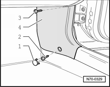

    – Поддеть и извлечь заглушку -1-.
    – Выкрутить винты -2- и -3-.
    – Расклипсовать из накладки на порог и снять нижнюю накладку стойки A на стороне переднего пассажира -4-.

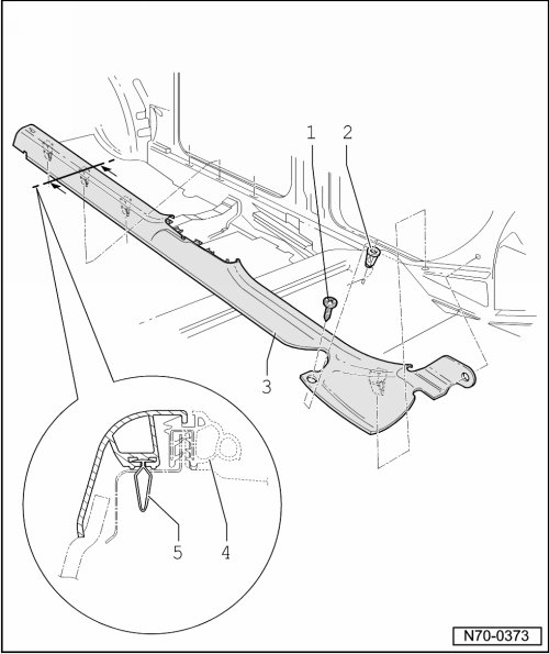

    – Выкрутить винт -1-.
    – Разблокировать фиксаторы и снять накладку на порог -3-.
