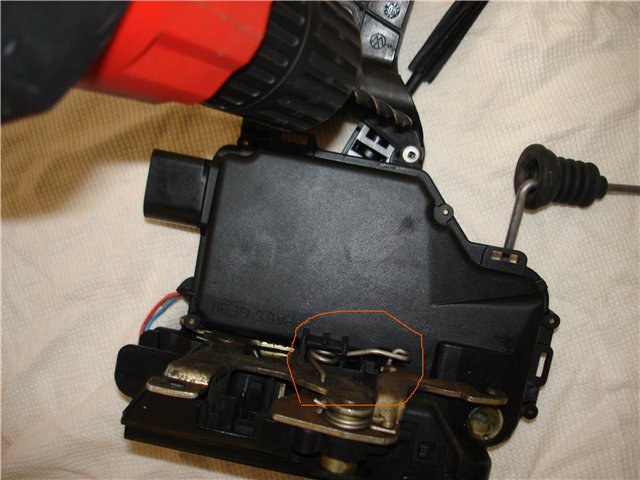

Омен
Чтото не так собрал![]()
Может тяговый тросик внутреннего открытия перетянут каким-то образом и не дает защелкнуться![]()
Пружинку не терял (фото)?
| Получено: 0 Отправлено: 0 |
нет стоит так же как и на картинке...
сам вот думаю может что не так в эдектрической части..
| Получено: 179 Отправлено: 53 |
Омен
Когда ставил механическую часть к электрической, язычек в вилочку попал? Трудно обьяснить, а фоток нет под рукой.![]()
В точку Терминатор - в этом и была вся проблема..![]()
В итоге получилось 9 раз разбор и сбор замка.. Заодно и свой старый починил.. Всетаки хитрого там нечего нет..![]()
