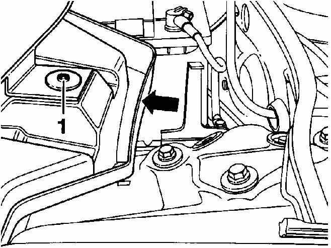

1. Полностью
вывинтите винт (1) крышки и
потяните за крышку наружу вперед.

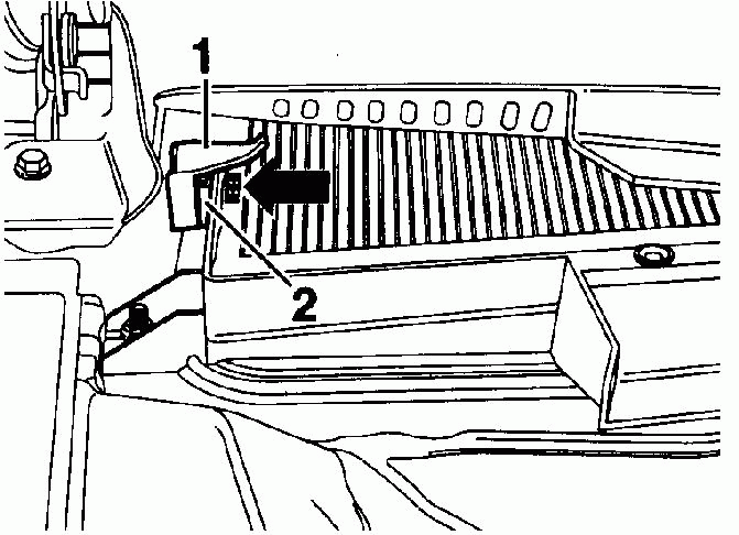

2. Потяните вверх за головку (1) и вытяните
крепежную серьгу (2) противопылевого
фильтра.

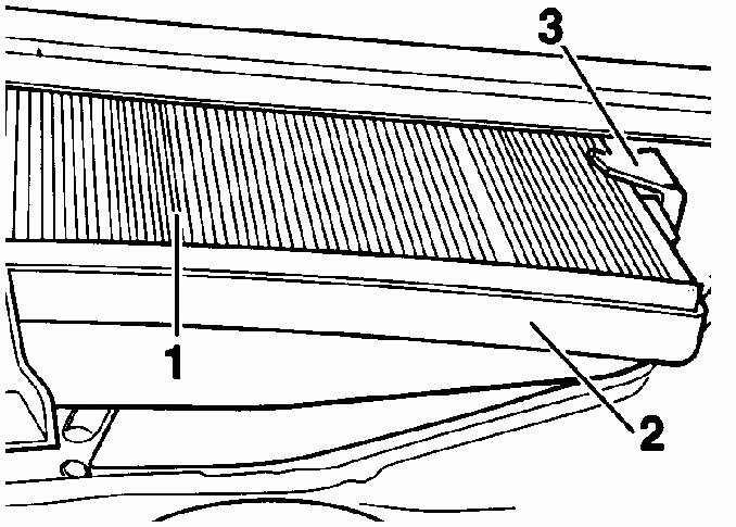

4. При вставлении нового фильтрующего
элемента (1) проследите за тем, чтобы сначала
фильтрующий элемент был вставлен в рамку
(2) под крепежную серьгу (3).
