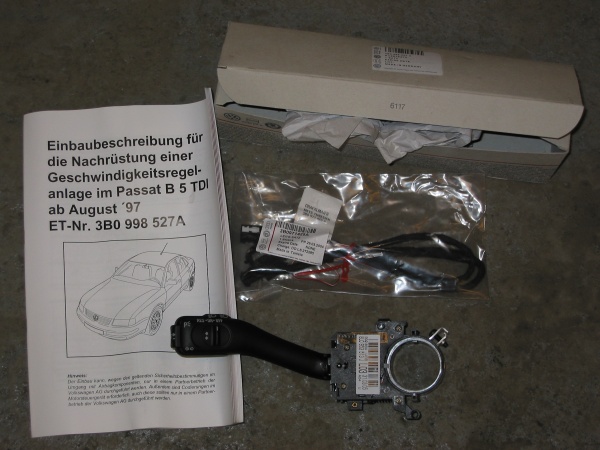

Комплекты бывают разные, в зависимости от даты выпуска автомобиля:
3B0 998 527 -- для VIN до 3B-XE126 366 и до 3B-X-131 451, только для МКПП
3B0 998 527 A -- для VIN начиная с 3B-XE126 367 и с 3B-X-131 452, подходит и для МКПП, и для АКПП (отличие от предыдущего - только в проводах, поставляемых в комплекте)
3B0 998 527 B -- для B5.5, отличие в подрулевом переключателе
3B0 998 527 C -- так и не понял для каких машин...
Комплекты были закуплены у Романа (http://www.vw-shop.ru), который также поделился с нами отсканированой инструкцией по установке и участвовал в разборах путаницы с номерами комплектов, за что ему большое спасибо!
В комплект входят:
1. Подрулевой переключатель
2. Жгут проводов
3. Инструкция на нескольких языках (немецкий, английский и др.)
4. Упаковка

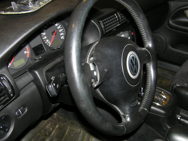

Итак, с подготовкой и набором инструмента определились. Теперь надо включить дворники и выключить зажигание в тот момент, когда дворники будут стоять вертикально. Тем самым мы освобождаем доступ к заглушке и к винту крепления крышки блока управления двигателем (ECU). Теперь снимаем минусовую клемму с аккумулятора (так в книге написано, хотя по-моему какую именно клемму снимать - в данном случае непринципиально).
По описанию, начинаем с установки подрулевого переключателя. Для этого надо сначала снять Airbag.

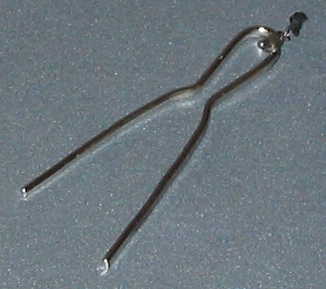

Он держится на двух подпружиненых защелках, для снятия которых надо плоской отверткой, через отверстия с обратной стороны руля, отогнуть пружины.
Вот фото отверстий. Т.к. подлезть с обратной стороны руля сложно, мы рассматривали крепление через зеркало:
Пружина достаточно мощная, так что отвертку лучше выбрать помассивнее (но чтобы пролезла в отверстие). Да, отвертку надо поднимать вверх, а не опускать вниз!
У нас получилось где-то через полчаса попыток, но нормальной отвертки под рукой не было (все были либо слишком большие, либо слишком маленькие). После отщелкивания первой защелки, получится такая картина:
После отщелкивания второй защелки, Airbag освобождается и пытается упасть - лучше его придерживать рукой, т.к. иначе можно случайно оторвать провода, идущие к нему.

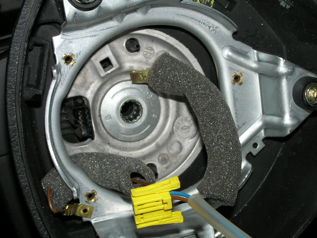

Обратите внимание на два контакта заземления, идущих от подушки:

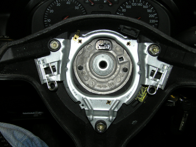

Аккуратно отключаем все провода и убираем подушку, перед нами откроется такая картина:
Вот те самые пружины, которые держали Airbag:
Далее откручиваем массивную гайку по-центру, для этого лучше всего использовать насадку M12 и большую трещетку. На гайке есть специальный фиксатор резьбы, судя по Elsa, гайку с этим фиксатором можно использовать до 5 раз.

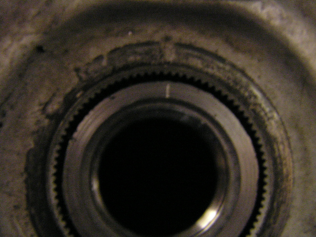

Точно запомните положение руля, иначе потом могут быть неприятности! Лучше сделать "засечку" на валу, достаточно маленькой царапинки отверткой.
Теперь руль можно снять. Обратите внимание, под рулем специальный блок-кольцо. С ним надо обращаться очень аккуратно (вообще, пока мы его не трогаем)!
Внимание! В кольце под рулевым колесом установлен датчик положения руля.
Чтобы он не сбился, его необходимо перед снятием закрепить хотя-бы скотчем.
В случае, если всё-же сбился, то поворотом кольца надо поймать желтую метку в окошке (на фото ниже).

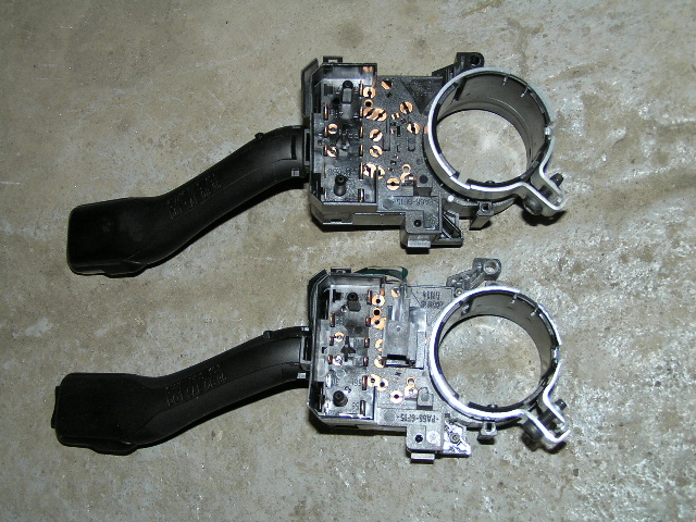

Далее находим защелку, соединяющую два переключателя вместе, аккуратно отгибаем ее отверткой и разъединяем переключатели. Обратите внимание, что в книге допущена ошибка - на картинке отвертку вставляют немного не туда, ее надо ставить ближе к кольцу. В общем, когда держите переключатели в руках, это становится очевидно.
Собираем блок переключателей в обратной последовательности (уже с новым переключателем) и откладываем его в сторону. Первый этап работы завершен. Вот фотки переключателей без круиз-контроля (сверху) и с круиз-контролем (снизу), разница только в доп. разъеме:
