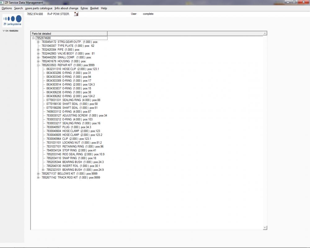

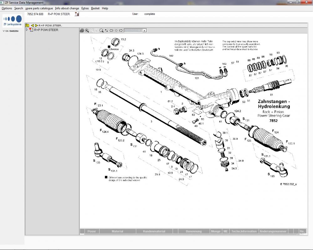

</b>Так как пешком ходить не совсем охота, стал искать рейку в нерабочем состоянии. Ребята задарили точно такую же как и у меня <b>ZF 7852501328 номер по VAG 8d1 422 066 F.<br />
<br />
</b>На ауди форуме в свое время долго разбирались какой ремкомплект подходит для этой рейки.<br />

Выудив на форуме нужный список запчастей, я заказал его через <b>Exist<br />
</b>Вот получился такой заказик (последнюю, <font color="#00ff00">зеленую</font>, позицию <b>пока </b>не смотреть, напишу позже почему):<br />
