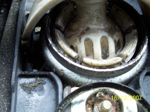

Кулиса МКПП чего-то нехватает
Менял тут наднях прикуриватель,когда снял кожух рычага,увидел вот такую картину.

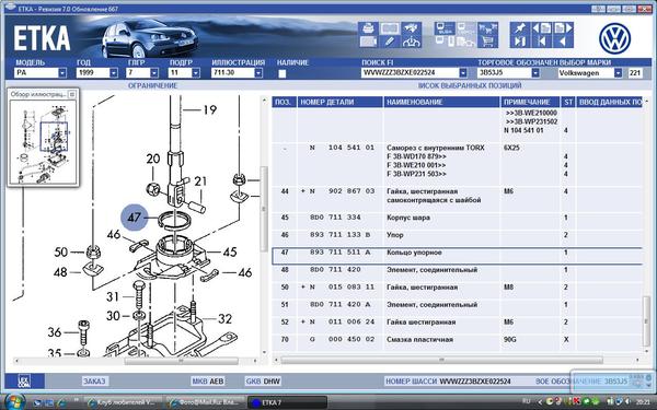

Металическое кольцо лежало отдельно,но вот поставить его я несмог,тк и непонял куда оно ставится.Порылся в ETKA,там присутствует такое кольцо,как отдельная деталь
Вот куда его ставить,ума неприложу.Подскажите,кто в теме .Skoda octavia 2.0TDI 6DSG

0lifter
Сделай фото того, что увидел под юбкой.
В первом посте не фотоОстались только дети.

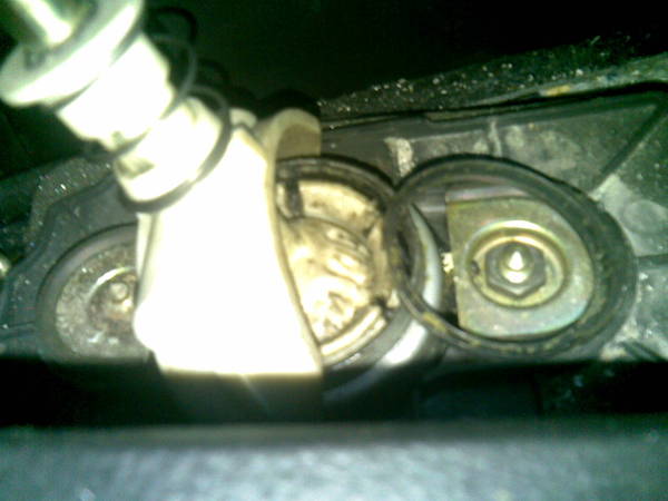

0ТОТОС
Рычаг выдернуть можно,но сантиметра на три.
pavel Фотоаппарата под рукой небыло,мобильником щелкал.Завтра попробую.Skoda octavia 2.0TDI 6DSG

0как-раз вчера менял шарнир кулисы
это стопорное кольцо - держит (вернее просто не даст ему выйти вверх при очень больших усилиях) сам шарнир (тот что шарообразный - на самом рычаге в ... шарнире - тот что прикручен к кузову)
кольцо разведи - и по фотке - вперед вокруг рычага
потом вниз - застопори шарнир в (блин как это называется)
но по сути, судя по тому усилию которое должно быть приложено для вытаскивания шара - разницы не заметишь

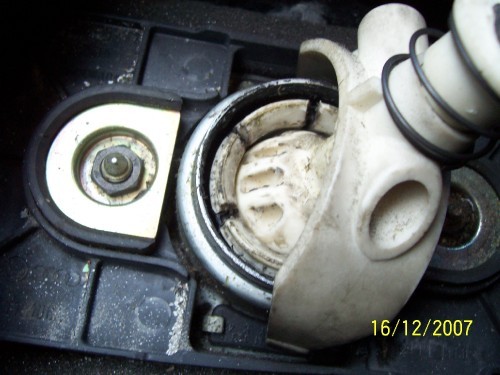

0Вот более качественные фотки.

0lifter
Влад - это кольцо одевается на белую пластиковую "кольцеобразную" круглую штуку "разрезанную на части " - которая визуально - вокруг самого шарнира...
стопорное кольцо - оно зажимает этот вот корпус шарнира...
на твоей картинке из ЕТКА - номер 45 - "корпус шара"...или по-другому - "шаровый подшипник"...

Отправлено: 181
0Я впринципе так и думал Серег,но кольцо у меня гнутое и натянуть его я так и несмог.еще на кольце ,где разрез имеются отверстия,видимо для съемника.Завтра отрехтую и попробую воткнуть.

0Поставил.Рычаг теперь невыдергивается.Всем спасибо.
