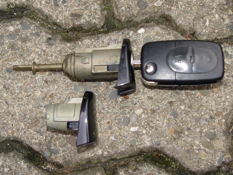

0Ну чтож. Вчера ещё разок всё перебрал в пассажирской двери. Жесть.
Но осстановил одну резиночку. Подкрасил поцарапанные места, помыл дверь изнутри. И наклеил недостающий виброизолятор на жестяную серединку двери. Почему то её там не было.. т.е. я там забыл её наклеить.
Viktor M надеюсь на твою подсказку.
Жора и на твою тоже.
Задача вытащить личинку из одного корпуса и вставить в другой.
я начал с разбора сломанной личинки.
сразу снял стопорное кольцо у штока..
и детали с пружинкой у меня немного разлетелись.
но я всё поймал
далее вместе остается 3 детали: корпус, личинка и цилиндрик натягивающийся на личинку..он как бы между корпусом и личинкой.
При это личинка вытаскивается из корпуса в одну сторону, а цилиндрик в другую.
НО ! Личинка и цилиндрик держатся друг за друга "ушками".
Мне удалось разъединить все эти части (молотком) тока обломав "ушки".
Как нормально разобрать?..
Проблему щас нарисую!>> B5 1997 AEB >> 2003-2009

0вот проблема в чём
Добавлено спустя 1 минуту 34 секунды:
сори за качество картинки. на ноуте неудобно

0у меня всё разобралось сразу. Я не знал насчёт пружинки. А потом ещё час собирал запчасти по гаражу
