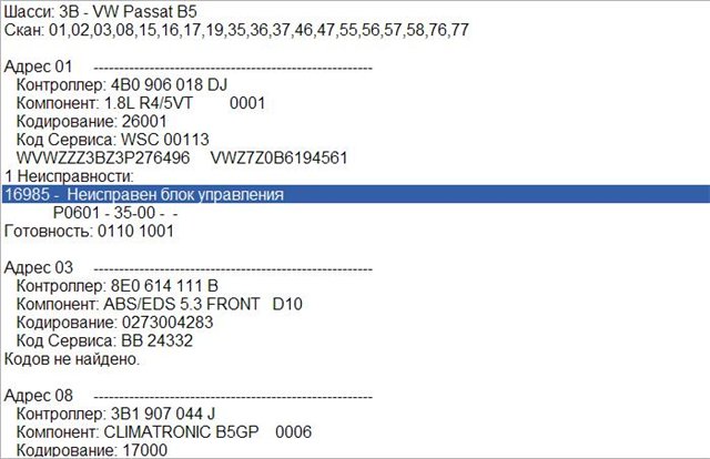

  9. #1569
    13.04.2005
    22,541
    Получено: 13
    Цитата Сообщение от Deiron
    А первая что такое?
    смысл ошибки 16985 "полностью" : неправильная контрольная сумма в энергонезависимой памяти блока управления
    по факту - ничего страшного...
    сотрешь ошибки - покатаешься километров 100..прочти снова...в строке "Готовность" должны быть все нули (0)...
    ( может не стереться...в общем - не обращай внимание)

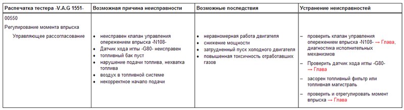

  10. #1570
    11.11.2007
    Россия, Москва, ЮАО
    301
    всем привет помогите растолкуйте двиг AFN
    Регулировка начало впрыска 00550 17-10 спорадическая
    Зарание спасиб!
  11. #1571
    13.04.2005
    22,541
    Получено: 13
    вот что это такое :
    если будет нужно - напишу как проверять...
    (кстати - момент впрыска всегда нужно проверять после замены ГРМ...и при необходимости регулировать...)
  12. #1572
    09.09.2008
    Россия, Москва, ЮАО
    Помогите расшифровать следующие ошибки:
    01276 – Гидравлический насос ABS-V64
    012 – Электрическая Ошибка в Схеме – Спорадическая
    008 – Неправоподобный Сигнал – Спорадическая
    00528 – Датчик высоты – F96
    06-00 – слишком высокий уровень сигнала
