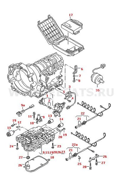

Мы будем чемпионами!!!! А теперь по существу вопроса. Знаю, что инфы по этой ошибке много. Кое-что прочитал. Но не всё, т.к. нет времени совсем. Выскачила ошибка
Номер Контроллера: 3B0 927 156 P
Компонент и/или версия: AG5 01V 1.9l-PD RdW 3434
Кодирование: 00103
Код Сервиса: WSC 05311
1 Неисправности:
17090 - Датчик включенной передачи=>-F125: недостоверный сигнал
P0706 - 35-10 - - - Спорадическая
Глюки начались когда ехал в пятницу с Москвы в Минск. Симптомы все знают..... Загарелась полоска на панеле приборов с положением АКПП. После того, как заглушил- всё пропало... Доехал до Минска. В режиме D проблем не было. Ошибка выскакивала ПЕРИОДИЧЕСКИ (но не постоянно) когда ставил на Р. Вчера обнулили ошибку и я ездил 2 дня без проблем. Сегодня повторилось. Отсюда вопрос:
1. Ошибка спорадическая. Это датчик накрылся, или всё-таки проводка?
2. Если правильно понял, то датчик стоит где-то за передним левым колесом. Как до него добраться?
3. Номер датчика 01V919821D ? Или нет?
4. Могу ли я его сам поменять, или там нужен спец. инструмент?
Прошу прощения за напряг..... Просто завтра опять в Москву... Как-то не уютно ехать, хотя на Атланте сказали, что можно.... Заранее спасибо...
22.06.2008, 20:20 #1380
- Регистрация
- 13.04.2005
- Адрес
- Россия, Москва, ЮЗАО
- Возраст
- 57
- Сообщений
- 22,541
Спасибо: Получено: 13
0Сообщение от zmeelov
на схеме - номер 3
