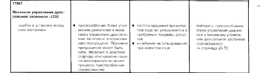

В памяти неисправности висят две ошибки:
17967 -Блок дроссельной заслонки-J338: ошибка базовой установки
35-00
и
35-00
и не стираются
При попытке адаптации в 98 группе происходит какаято ерунда:
Сначало - "идет адаптация" и через секунду "Ошибка- группа 98-не доступно"
Кто сталкивался с данной ситуацией?

0pavel1
Так адаптация вроде делается на не заведенном двигателе?
И почему ошибки не стираются?
Может блок чипованный?

0tecro
Я бы попробовал отключить ДЗ и стереть ошибки.

0Напряжение АКБ в норме?
