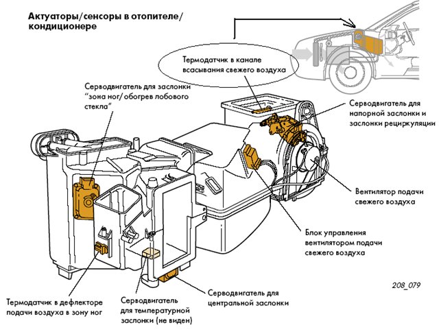

Спасибо: Получено: 0
0Прокоментируйте пожалуйста:
VAG-COM Version: Release 311.2-N
Control Module Part Number: 3B1 907 044 H
Component and/or Version: CLIMATRONIC B5GP 0003
Software Coding: 17000
Work Shop Code: WSC 05311
1 Fault Found:
00787 - Temperature Sensor in Fresh Air intake duct (G89)
30-00 - Open or Short to B+
Добавлено спустя 44 секунды:
1 Fault Found:

Спасибо: Получено: 13
0Сообщение от чехх
проверить разъем датчика и проводку..если в порядке - замена датчика...
(расположен под салонным фильтром в начале канала забора приточного воздуха)
