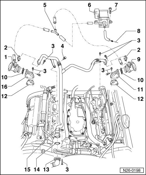

  5. #3065
    13.04.2005
    22,541
    Получено: 13
    По умолчанию Re: ВСЕ ошибки на В5 расшифровываются здесь!!!
    Цитата Сообщение от zhenis
    на сайте нашел одно сообщение по этому вопросу, предлагают проверить трубки системы СВВ. Подскажите, где эти трубки находятся?
    я бы тебе сейчас штук 100 таких тем нашел... но - лень, честно говоря...
    вся система - "сверху" на моторе...проверяй герметичность шлангов , исправность комби-клапанов и самого насоса СВВ (под правой фарой за бампером)
    вот твоя система вторичного воздуха :
