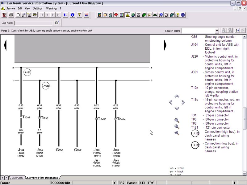

    все в итоге сводится к эбу
    покажусь невеждой, но где у меня блок управления?
    у левого переднего крыла (по ходу машины)
    большая черная коробка рядом с трапецией дворников.
    крышка снимается торцевым на 10.
    но начни всеж с проводов блока абс
    да вроде как посмотрел их... те что на фишку... Особо ничего и не видно.. А можно их прозвонить????? было бы проще найти дефектный провод.... Может есть табличка где какое значение должно быть? Так бы фишку отсоединил и прозвонил контакты....

    zmeelov
    можно конечно, но для этого нужна схема. точнее схема из эльзы.
    у меня ее нет сейчас под рукой, я на работе, потому и молчу
    может кто с эльзой откликнется.
    а что надо, это не подойдет?

    Цитата Сообщение от zmeelov
    помогайте...
    Can-шина это витые пары проводов...
    начни с проверки, очистки и контроля контакта разъема шины с блоком...
