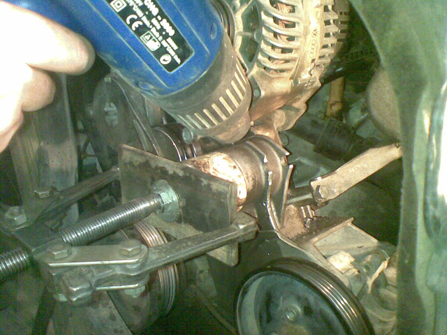

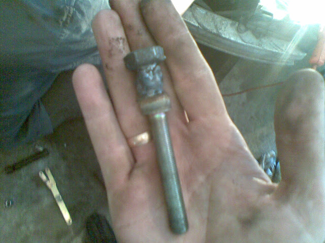

наварили болт полуавтоматом на каких-то гаражах за 100 руб. приехали в свой, скинули ремни. купили ключ для стопора шкива, застопорили. крутится! оказалось прокрутило сам болт как жвачку. отломился. решили снимать весь этот основной кронштейн (решили высверливать) отогнули генератор, там болты до которых не дотянуться, либо надо иметь руку с 4 локтями. надо снимать патрубки с головы (лишний гемор из-за одного болта!) привезли обычный сварочник в гараж, наварили поверх той сварки отрезанный болт на 13. проварили по кругу. поддался зараза.
что бы выпресовать и запресовать подшипник, нагревали строительным феном. замутили вот такую приспособу.
заработало как часы. теперь новый косяк. когда снимали морду и искали способ освободиться от болта, решили через термомуфту попробовать его высверлить , отогнули кусок железки. увидели какой-то датчик, решили загнуть обратно.
