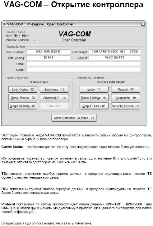

    Цитата Сообщение от Деша
    Тогда вопрос про неэкранированный: возможно ли искажение сигнала?
    Возможны потери и неустойчивая связь.
    Предлагаю на ознакомление:
