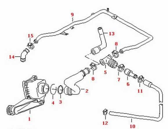

0ded_491, дед Василийздравствовать , дико извиняюсь (был на э-э-э.... ну, пусть будет на рыбалке), прочитал твое еще майское письмо на "мыло"... пару дней назад, потом оно куда-то исчезло. Молодой, исправлюсь...
Володь, там же все просто - берешь трубки/клапана и соединяешь все куда попало, но строго по схеме
ВКГ:
Впуск
16.06.2015, 15:02 #7373

010 - на впускной коллектор
ded_491, так то да,... все нормальноВ5, АЕВ-98 -> SuperB-2007, AWT -> теперь пешком... вот до чего доводят 1.8Т

0хранитель, на эжнасос у тебя с коллектора вроде идет две: с задней части - перед моторным щитом и рядом с ДЗ... два мелких Г-образных сапуна, на которые вешают трубки... Но разводка отличается от всех остальных 1.8T
