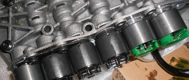

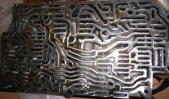

Вот фото каналов плиты..Может это прольет немного света на ее состояние..Либо сразу снимать КП и смотреть муфту определенной передачи.
общий вид ...
Ошибок по коробке ноль, считывал КТСом...Расходомер работает, ошибок нет, работоспособность проверял. Правда, есть ошибки по СВВ( потертые шланги ) плюс по лямбдам. Но вряд ли это все при чем.

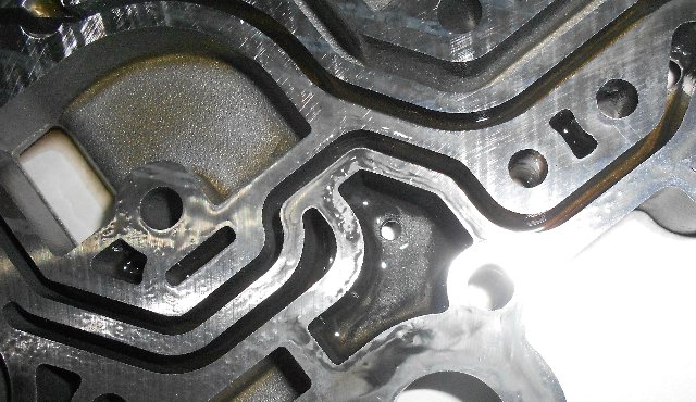

Налет. Вроде все в пределах нормы ? ..Первый раз разбираю акпп.
Есть ли смысл разбирать и промывать гидравлические аккумуляторы , регулятор давления и т.п. при подобном налете? или сразу везти на подъемник и снимать коробку, а потом и муфты с фрикционами. Просто до подъемника далековато, потому вот думаю обойтись малым ремонтом .

0Мойте гидроблок,меняйте масло,фильтр,регулятор давления,устраняйте обязательно! подсосы воздуха!
Из парк в драйв-пробуйте подкидывать другой дмрв.
Фрикционы,муфты и т.п. тут не причем...налет это норма,главное чтобы стружки не было.Passat B5 1997г. 1.8 ADR 01N DMU--был PASSAT B5 1998г. Variant 1.8 AEB МКПП-ЕСТЬ
