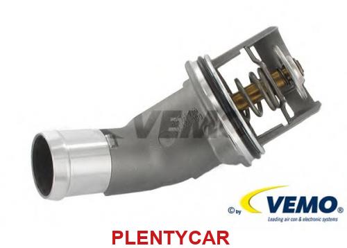

    Добрый день.! Вообщем проблема, завожу с утра машину , слышу включили оба вентилятора на макс. Открываю капот , смотрю жижа на макс по походу бачек пропускает ОЖ ибо есть капли вытекавшие по кругу свежие . Ну собственно вентиляторы не дают мне прогреть тачку вообще ). Беру ваг ком смотрю ошибка по термостату то ли низкий то ли слабы сигнал . Скинул ее . Заводу снова. Вентили не выключились все ок. Машина не перегревается и не перегревалась! Через 2 дня повторяется . Сбросил ошибку.. через 2 дня еще раз. Но уже не у дома... плюнул доехал елее еле по пробках часа 2 тачка не прогрелась выше 50 . Сбросил все ок! Температура 90-91 . Плюнул , вспомнил что остался новый термостат с старого движка. Все разобрал , спомотрю на машине стоит термостат с другим датчиком точнее с (проводом для датчика ну собственно и все приехали а у старого движка другой и они не взамозаменяемы . Снял термостат , с моего двига смотрю можно снять сам термостат с корпуса нажал снял он на штырьке сидит!Название: 07d121111ab.jpg

Размер: 107.6 Кб Обрадовался , думаю ща сниму с нового . Снимаю и на те...б...с... там другие внутренности и вместо штырька были 2 мелких провода(контакта) которые благополучно оторвались и никаким способом их не сделать...собственно жопа товарищи . Так вот все почистил собрал обратно старый термостат впихнул . Ну и каждый 2 день выскакивает ошибка по нему и тачка не прогревается так как вентили не дают прогреть. Вобщем возможно найти такой же термостат пусть с другого движка тачки.. который одевается на штырёк и фиксируется. Ибо цена нового 12-17 . Или это проблема не в термостате! потмоу что машина не перегревается но как что термостат дает сигнал что капут и включаются вентиляторы которые не дают прогреть.

    https://passatworld.ru/showthread.php?t=173117 https://passatworld.ru/showthread.php?t=173397 вот таже феня. Только на моем движке термостат на штырьке и без контактов в датчике. А на новом термостате был сердечник с электронными контактами 2-мя которые успешно оторвал я(
    Придется новый термостат покупать. Без электронного термостата или с ошибкой по нему мозг будет постоянно молотить вентиляторами. И там не датчик на проводах, а электропривод, который меняет длину хода термостата.
    Объехать на кривой кобыле, приспособив что-то другое, не удастся.
    А цене удивляться нечего - у W8 таких "дорогих подарков" много в запасе...

    термостат у тебя электронный, как и у меня, т.е ЭБУД может управлять степенью его открытия, т.к. провода ты оборвал, ЭБУД видит обрыв цепи и соответственно врубает вентиляторы. Ты можешь попробовать обмануть мозги, поставив тупо сопротивление Ом в 20, но в процессе работы все равно ЭБУД увидит низкую эффективность отдачи тепла с радиатора, т.к. у нам мериться температура ОЖ на выходе радиатора. Ну и при нагрузке есть вероятность перегреть двигло

    ненене не путайте. У меня 2 термостата . 1 стоит и выдает ошибку а другой тоже с w8 но новый я хотел поставить но оборвал провода( так как крепления датчиков у них разные хотя двиг один и тот же .... думал поменяю саму фишку термостатат да фишки разные оказались. 1 просто на металлический стержень насаживается а другой просто вставляется(ну и к нему идут 2 тонких контакта ) которые я и оборвал думав что крепление одинаковое(
    Цитата Сообщение от АЛЕКСЕЙ 632-48 Посмотреть сообщение
    вот этот с шнурком у меня стоит сейчас. а новый был без него ( те от движка должен был идти шнурок в термостат )

    http://www.ebay.com/itm/Audi-A4-A6-T...022dea&vxp=mtr я нашел термостат от ауди а6 ..он такой же с плоскостями по бокам для закрепления в посадочные места и на штырек одевается . Думаю заказать может вынуть личинку и поставить себе) надо посмотреть его температурные режимы
