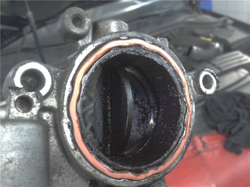

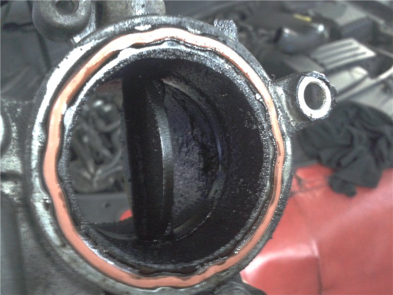

    Цитата Сообщение от shilo Посмотреть сообщение
    я думаю его там можно ложкой скоблить и на хлеб намазывать.
    Вот...в субботу менял ГРМ и заодно попросил мастера снять ДЗ для чистки:
    Я в шоке....
    Неужели немцы не чистят ДЗ?
    Или это наша саляра так сказывается....прошло то всего пол года

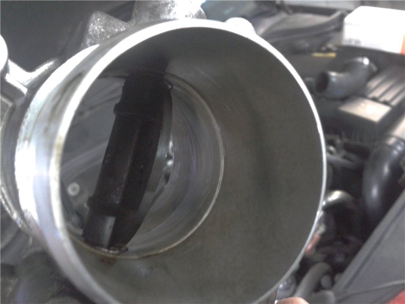

    После чистки вот такой результат:
    Так что говна там тьма!!!
  5. #4945
    48,770
    Получено: 1,500
    Это масло из интеркуллера А там оно из ВКГ
    Они не чистят. ДЗ в TDI для более плавного останова ДВС, на и для регенерации DPF, у нас его нет уже.
