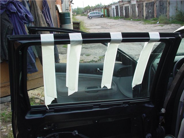

    Цитата Сообщение от Алексей ВЛ Посмотреть сообщение
    Поднимаем и крепим стекло скотчем, чтобы оно не упало.
    А я его вообще вытаскивал, по немного загадочной траектории. А то мало ли что, упадет, да и мешает малость.
    Согласен. На передних я всегда достаю стекло и на заднее сиденье ставлю, а вот на задних дверях достать стекло не смог, клеил бумажным скотчем. Переднее не очень удобно оставлять в двери. Да и вытаскивать стекло необходимо очень осторожно, его легко разбить. Переднее стекло достается очень легко.

    Yaroslav777, Не знаю, не доставал стекло и нисколько не помешало оно)
