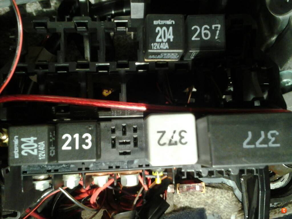

    Yuzef какое реле надо убрать чтоб стартер крутил куда перемычку ставить?201 реле написано но у меня его нет .есть 204 ые две штуки одна в нижней колодке реле .другая в верхней!!! полскажи пожалуйста!!!

    вот фото если че!!!

    Цитата Сообщение от pankmehan Посмотреть сообщение
    не помню релюху, может и 372 или 267 ауди с типтроником уже давно не было. поэтому смотри по проводам, на стартер два красно-черных потолще провода, их таких кроме этих больше нет там, поэтому не перепутаешь

    ага все понял вроде, эти провода должны за реле быть видны?

    да, за релюхой

    да, за релюхой
    спасибо огромное Yuzef! завтра буду заводить пробовать, надеюсь все получилось!
    вообщем кому мож пригодится это 204 реле перемкнуть левый с правыи контакты!спасибо YUZEF за подсказку!!!
