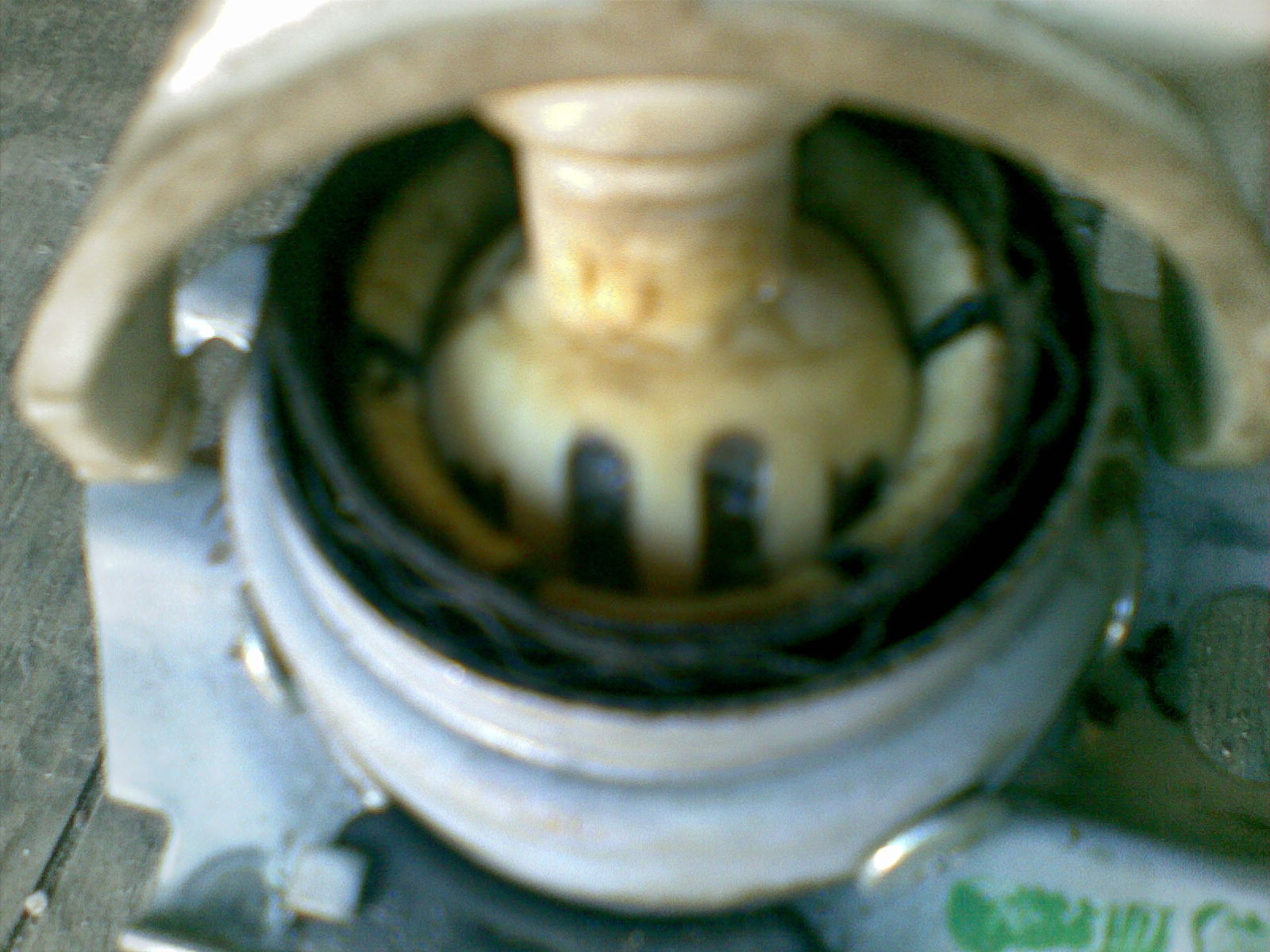

Рукоятка МКПП вылетает. Лопнуло фиксирующее кольцо. Фото
Ребят , подскажите, начала вылетать рукоятка переключения скоростей ( МКПП). Снял кожух, увидел что там где "граната" входит , поверх неё лежит кольцо, на фото видно. Оно по всей видимости лопнуло и слетело.
Вопрос в следующем, кольцо я заказал, фотки прикладываю, подскажите, сам смогу поменять это кольцо? Что нужно при этом снимать. Кто нибудь это делал?

0помоему кольцо как кольцо,единственно смято, почему не понятно,может снималось коряво,а может и рычагом так раздавлено,что врят ли! если дело в кольце то не вижу сложности,снимай ручку,резинку полумесяц этот пластиковый с пружиной ,пыльник пластиковый две гайки,может будет так удобнее ставь все наместо и делов то!а если дело в пазу в котором оно держится,то я хз,надо смотреть! кольцо ставится с помощью съемника, похож на тонкие круглогубцы, если нету бери затачивай именно их ( у меня так батя делал),или иди в маркет какой-нибудь и приобрети любые подходящие к примеру- http://www.toptom.ru/images/big/84506-60x60.jpg ,в дальнейшем все равно пригодятся,если нет тогда помучаешься и так поставишь! удачи в ремонте

0Да, имнно кольцо, на фотке видно, оно лопнуло! Смято потому что я его не раз уже ставил на место, оно слетало попадало между рычагом и зажимало его, поэтому погнулось.То есть, я правильно понял, сначало:м
Снимаем рукоятку саму, она начем держится? Просто тянем и снимаем её?
Затем Кожух сам?
А как снимается "резинку полумесяц этот пластиковый с пружиной" можешь чуть по подробней написать! Был бы очень благодарен тебе, просто я пкрутил посмотрел, ручка не поддается, сниматься не хочет, а остальное я вообще не понял как снимаетсяя

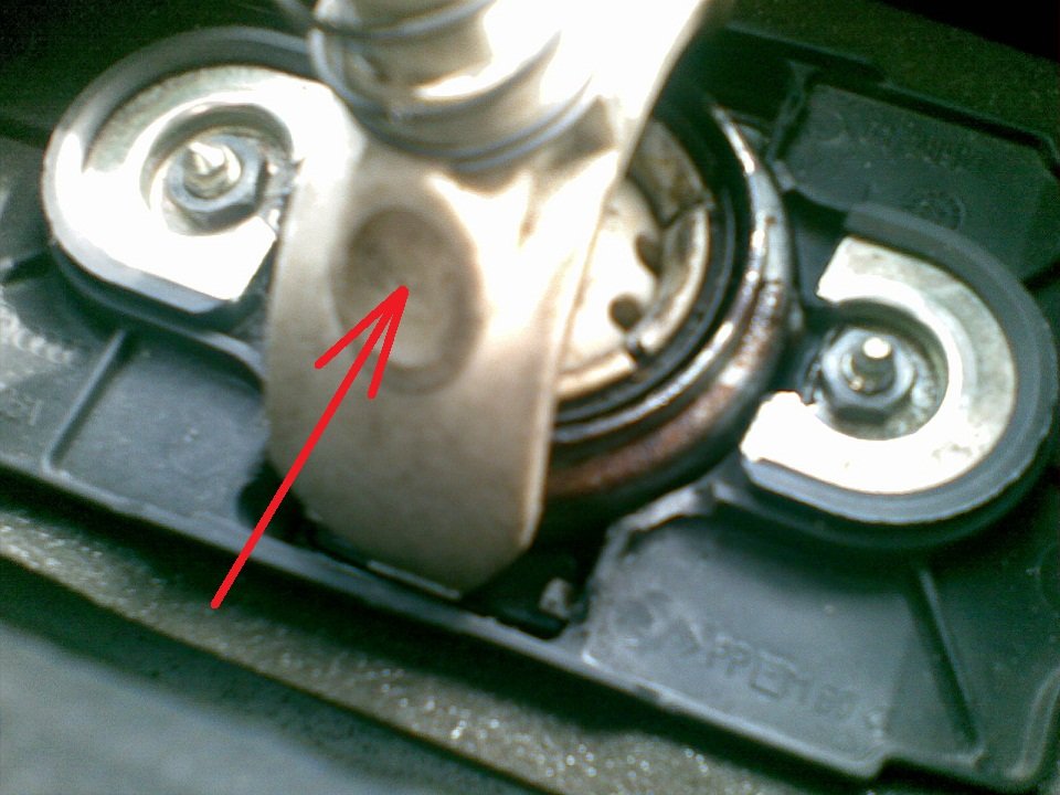

Вот так она выглядит снизу, пунктиром обозначен разрыв резины
В результате вот эта опора шара вываливаеться и кольцо слетает.
На эту опору шара я намотал изоленты так чтобы плотно входило. На фото я срезал изоленту чтобы было понятно.
И поставил её на место
И закрепил саморезами. Лутче использовать короткие саморезы чтобы не задеть шар.
Ну вот как то так =) и не надо кольца. Я ездил без проблем. Да и самое главное будеш ставить её на место соблюдай все размеры в книге по ремонту VW-B5 всё есть . Делал на скорую руку,можно было подумать но получилось надёжно, проездил больше пол года потом купил Б/У.Когда менял своё рукоделие оно было опсолютно исправно.

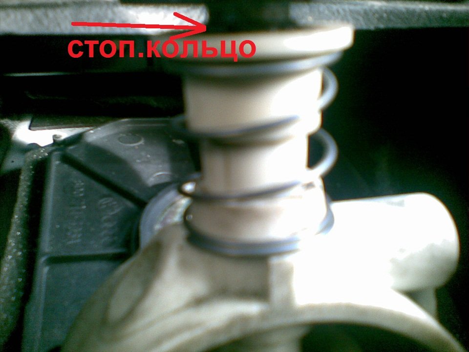

0Alexey15 Здравствуй. Разберается она очень просто как перомидка, сночало открути ручку.
Затем снимаеш стопорное кольцо, подымеш его до резбы а дальше как гайку открутиш по резбе.

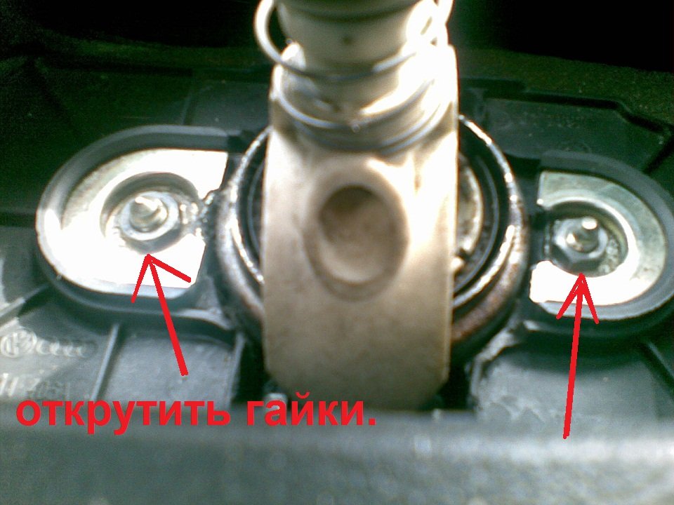

Потом откручиваеш 2 гайки. Снимаеш пласмасу, там ещё будет 2гайки на техже болтах их тоже откручиваеш.
И когда будеш подымать её к верху то смотри из отверстия указано стрелкой на фото вылетит стопор с пружиной.
