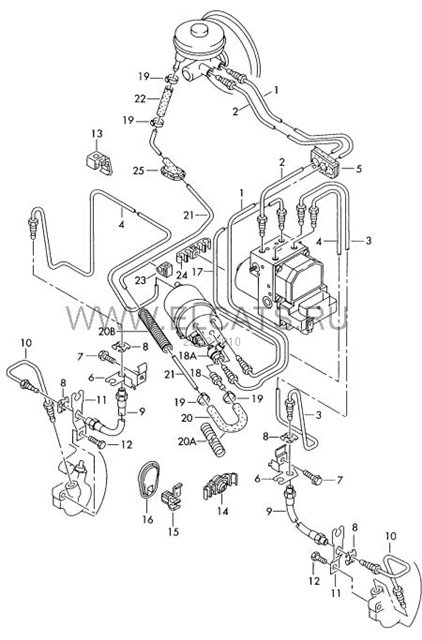

Самопроизвольно зажимаются передние колодки
Помогите пожалуйста,уже не знаю,что делать,пробовал заново прокачивать-ноль,отцеплял трубку от вакуумника думал в нём дело,проездил день-опять зажимает,поменял главный торм.цил.-тоже самое,но когда от ABS откручиваешь гайки на трубках 1-го контура буквально на секунду то колодки тут-же отходят.Может это блок ABS хотя проверяли VAG-COM ошибок не выдаёт.Да и когда на улице больше -20 то тормоза проподают и у тормозной педали совсем нету хода как будь-то в что-то упирается,как будь-то где-то перемерзает до холодов проблем не было ни разу

0как прокачивали?жигулевсий метод не верный.надо вытеснять через бачек приспасобой.
до ABS или после?это интерестно.
похоже именно он.
есть надежда что живой.и пожоже на влагу в жидкости.сильно хорошо менять жидкость т.к.выгнать из блока ABS ее тяжело.на кайняк снять блок.

0трубки которые подходят сверху к блоку их там 4 так две которые ближе к движку,если его снять и просушить,ятак понимаю если ошибки нет значит он живой,а прокачивали с помощью приспособы наворачивается на расш.бачёк и под давлением подаётся а с колёс сливается

0Да я откручивал и 17-ю и 2-ю трубки но не знаю может хватило бы и второй потому-что был характерный звук когда колодки разжимались.Попробую прокачать насос ,но как его прокачать если я всю систему на 3 раза прокачивал.За схему спасибо.

0Расскажите чем же жигулёвский метод не верный, и чем он отличается от Верного?
так для справочки про ВЕРНЫЙ метод http://vw-passat.5go.ru/html/10_9.htmПассат 1,6 АХЛ вариант 1999 г.выпуска >530 000 км отличная зелёная жужалица

0пробовал и 17 и 2 помогают обе но 2 вроде лучше
когда менял гтц то воды в первом отделении вакуумника не было а дальше было не видно
