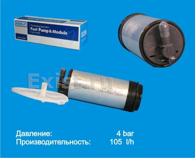

0SERegaSV, Я думаю о Боше...но его нет нигде почти в продаже. В экзисте молчок, в автодетальниках тоже.
А еще думаю об насосе Крауф, 1100р, Китайский...попробовать. Вон Турбокот поставил, года 2 уже, 7 почти на пробку давит.
Krauf 770041W
1100рнас без сомнения ждут приключения, мы ведь не любим скучать..

Я думаю взять Кнауф этот...105л при 4атм нормально, больше штатного точнонас без сомнения ждут приключения, мы ведь не любим скучать..
