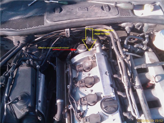

Как поменять фланец системы охлаждения(тройник)???
Собственно и сабж...
Долго искал откуда сифонит антифриз, методом курения форума
и личных проб и ошибок пришел к выводу, что виноват тройник
Заказал, выкупил, сегодня сунулся менять, но так и не понял,
как к нему, заразе, подобраться!
Движок в подписи.
Вобщем снял трубки системы ВКГ, добрался до ваккуумного клапана(кажется это он - такая железная круглая чушка),
а как дальше подлезть - не знаю!
Помню, что кто-то писал, про то что менял сам этот тройник,
значит задача осуществимая,
подскажите плизззз...

Сань, там болтики сзади у него. ДТОЖ вытащи перед этим, ОЖ выльется много! Подлезть на AWM сложно, но можно!
Трубку ВКГ сними для удобства.нас без сомнения ждут приключения, мы ведь не любим скучать..

0это клапан СВВ. круглый который.

0Сань, резиновый тройник ВКГ снимай нафик, он там мешать будет...а как подлезть? Сложно там, тесно, мешает СВВ. Но можно. У тройника кажется 2 болта всего, и еще трубки внизу к печке идут.

0менял на днях этот тройник, но у меня еще был снят воздушный фильтр вместе с кожухом (по этому места было слева до х..а), еще с правой стороны бочок надо открутить (три самореза и снизу разъем датчика) и ближе к бамперу его зафиксировать(побольше доступ будет к двум болтам фланца крепящимся к трубе)
для того чтобы открутить два болта под ГНЦ, смотря на твою картинку, к верхнему поудобнее подобраться сверху, а к нижнему удобнее с левой стороны, рукой можно нащупать этот болт (как было у меня, пока не сломал нижнее крепление старого фланца, не понял бы, сначала открутил гайку потом как оказалось была одета ушком трубка металлическая "но что бы снять ушко мет.трубки надо открутить два болта, на кожухе слева двигателя, фиксирующие эту трубку" и под ней еще одна гайка и только тогда можно снять фланец.

0IgorApachi, спс
в следующие выхи буду пробовать...

0SHWYLI на самом деле ни чего сложного, удачи, только малехо не удобно, и еще охлаждайки выльется от 2 до 3 литров на холодную

0Всем привет! SHWYLI, снимал я этот тройник, и не один раз, т.к. пытался его реставрировать. В последний раз снял за 10 минут. Для начала сними трубку которая идет на комби-клапан ("железная круглая чушка"). Потом сними сам комби-клапан, открутив три болта крепления. Там, в головках болтов, звездочка то ли на 5, то ли на 6. Г-образные ключи справляются на "ура", крутить придется на ощупь. Только смотри не урони металическую прокладку комби-клапана, я ее подвязывал ниткой, когда оставалось открутить последний болт. Сними, как советовал IgorApachi, бачок ОЖ и слей с него жидкость - меньше потом потребуется покупать, да и чистее будет, и кроме того будет доступ до болтов крепления патрубка ОЖ с левой по ходу стороны. Кстати снять партубок печки (уходит в сторону КПП) не просто - он у меня закис и помогла ВДшка. Снимаеш также фишку с датчика темп. ОЖ и сам датчик. Внимание, не урони клипсу, которая фиксирует датчик - тут потребуется ловкость! Сам тройник крепится болтом на 10 и шпилькой, к которой также крепится трубка смазки турбины. Сначала открути гайку на 10, потом сними и отодвинь трубку, а потом откручивай шпильку с еще одной гайкой. При сборке, не забудь что верхний болт крепления тройника держит также вертикальную метал. трубку ВКГ.
