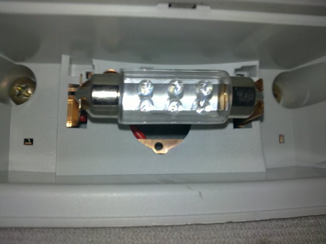

    ну както так , на фотках хуже естественно смотрится чем в реале
    А можешь вынуть плафон чтобы рассмотреть все более детальнее ? буду благодарен
    а зачем его вынимать , можно просто стекло снять и все !?
    там 14 диодов красных стоит и никакого волшебства в общем нет
    ну раз хочешь могу сфоткать
