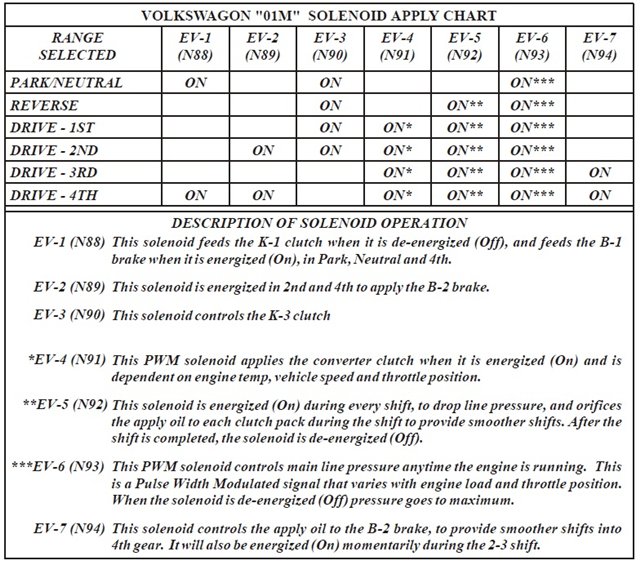

    Что то мне подсказывает, что вредничает EV-4 (N91), возможно неисправный шлейф ему в этом помогает... Поедем сегодня проверять его на предмет КЗ между проводниками.

    Результаты диагностики:
    Сидела одна ошибка:
    01192 - Torque converter Lock-up Clutch
    04-10 - Mechanical malfunction - intermitten
    После того, как ошибку стерли, завели мотор и попереключали рычаг, больше она не появлялась.
    Насколько я понимаю, это ошибка муфты блокировки ГДТ. Все на нее и указывает, но блин я от руки прокручивал внутренности ГДТ, там ничего не клинило.

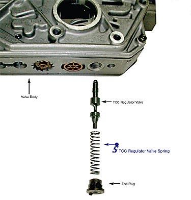

    Похоже что все-таки завис какой-то клапан под соленоидом блокировки ГДТ. Завтра будем разбирать гидроблок. Справедливости ради хочу заметить, что гидроблок мы разобрали не весь, только соленоиды и поршни под ними. А вот под соленоидом блокировки ГДТ потроха не вытаскивали, и наверное очень напрасно. Там не так просто вытащить все внутренности...
    Завтра будет видно =)
    15.09.2006
    Казахстан
    3,830
    По умолчанию Re: Проблема с АКПП 01N. Коробка перегружает мотор.
    Да особых проблем нет. Мой отчетик в помощь viewtopic.php?t=78348 И еще пару картинок, касаемых управления блокировкой ГДТ

    Попробуем сегодня еще прочистить поршеньки под соленоидом блокировки ГДТ (N91 который).
